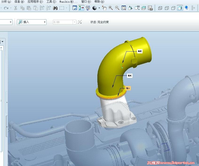

在装配零部件比较多时,其它的部分太影响装配的视线,如何设置成改图片模式啊(这个是别人做的),简洁明了,谢谢。我用的是5.0

9 T: T& }9 G0 L建议多用子装配,将不用的子装配暂时hind掉。楼上的图片是5.0以上版本在总装配下激活子装配,再在子装配下装配零件,所以其他子装配里面的零件都变成灰色。4.0版本也有这个功能。* W0 W+ d8 U- c: \0 j
也可以用简化表示,只打开要进行装配的简化表示(这时其它零件被排除在外不显示)。
发表于 2013-2-5 00:35:30 | 显示全部楼层
config 设置 dim_inactive_components  always,2 D3 w6 r( M* U3 ]7 w  o
在组件中 激活某个元件(零件或者子装配都可以)后,其他元件都会灰显, 此设置同样适用于4.0版本,至于4.0以下版本没安装,无法验证。& m( e$ u7 b: |1 D# O$ P4 k- M  J( t
4.0. 5.0, creo2.0测试通过,楼主不妨一试!

ganyiwei 发表于 2013-2-5 00:35 static/image/common/back.gif4 O) j/ y; o8 x
: H; E7 v# O' S# z$ e在组件中 激活某个元件(零件或者子装配都可以)后,其他 ...
$ a7 j; |+ l, B. Q$ p4 C% b2 b" H4.0在激活子装配时其他不是此子装配的零件也是灰色显示。但没有此配置选项。
发表于 2013-2-5 09:43:47 | 显示全部楼层
对,只是激活子装配而已。

楼上的朋友们 我设置成always了  还是以前的一大坨啊 不变成隐形的啊
 楼主| 发表于 2013-2-5 21:59:40 | 显示全部楼层
搞定了  谢谢诸位了
