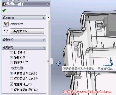

发表于 2013-2-5 09:27:07 | 显示全部楼层 |阅读模式 来自: 中国北京
我就不贴图了,我们在装配体中用参照其它零件做的另外一个新零件时,
' G+ \' Y  T* f- @1 r2 ?, C- R" H8 r) U2 U" T5 z1 l/ h6 Y  m( X
当零件做完了,我想用一下运动碰撞检查,但是新建的零件是不能动的,因为参照了外部,; P; D8 m: h! ]" V
* p4 h% ?6 G; g) I0 [1 v
那怎么才能用起来那个运动碰撞检查呢??
; k1 y, I: g) m  k. y
) B7 f0 W1 r* w5 _  V) [8 Q 1231231.JPG - |3 P: [6 ?$ w4 O2 p5 t2 F
6 k- c# w9 H+ Q, }- y7 m( }
  谢谢大家!!!; i' d4 f! r% M) ~7 E

+ o1 g0 H+ R' G# B6 G. F7 `. B如何能不完全定义呢?6 n- u/ n- P( o% C, R
另存一个,再装回来做检查,然后再删掉

: o4 j$ l' L; [) w对对对,另外 打包一个删掉外部参考,,
0 \4 ?$ e' Q! C( z) C0 j0 j: c+ Y! t; L; T9 k0 b  z/ t
这方法 可行。( k! d& _8 V6 [8 ^

在裝配件裡直接複製那個零件..拿那個複製的零件來模擬即可..

) c( K, o( a! D( S嗯这个方法也不错。' M) p( E3 b0 h, H$ i3 s
' L0 u9 R" G; a2 B: t相当好。

我终于发现方法了,可以使用全部锁定外部参考,就可以暂时性的切断所有外部参考,而随便作运动。
; h) e" a/ U8 e. c+ }
% K0 J3 N$ @% Z% S这个方法我想是最好的,我已经测试了,

我觉得可以暂时将外部参考压缩后做检查 也可以将零件另存为外部零件 把参考取消来实现 重新装配一下 来检查

参考很多是尺寸参考,你怎么压缩,% P( |2 m- }! s; J, n
压缩了,那所有零件全玩完。
