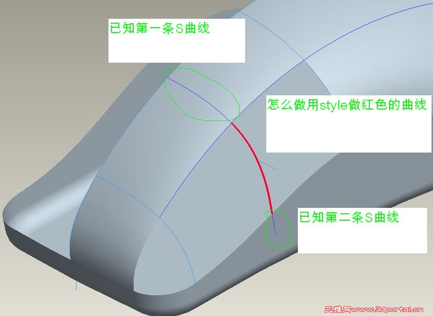

小弟现在很小用style做典线,现遇到一个问题,请各位高手指点下,谢谢

 楼主| 发表于 2013-2-6 17:00:02 | 显示全部楼层
问题补充图示。。。。。。。。。。。。

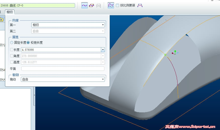

发表于 2013-2-6 19:59:53 | 显示全部楼层
用自由曲线或者 平面曲线 链接到2 已知s曲线的端点,定义相切。% R9 e9 s2 N& N. O

 楼主| 发表于 2013-2-17 10:38:18 | 显示全部楼层
谢谢,明白了
