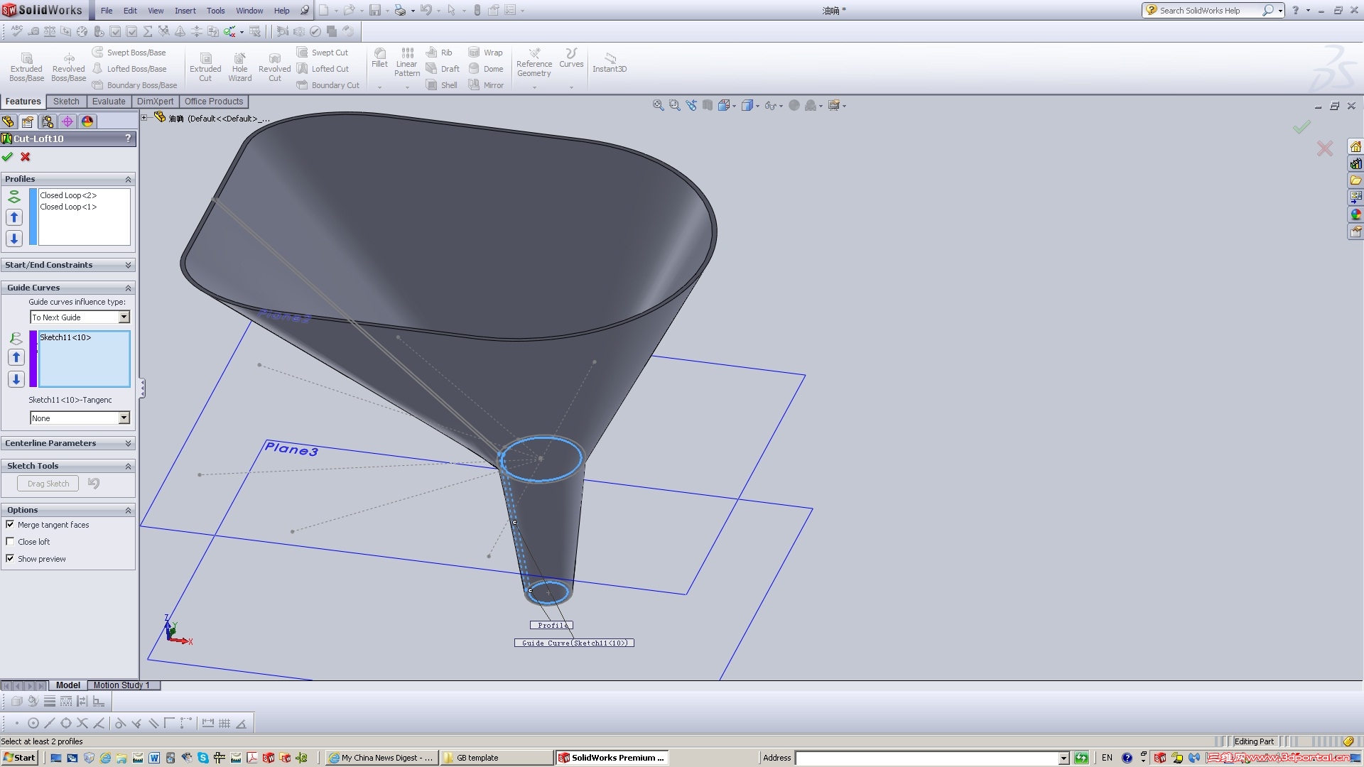

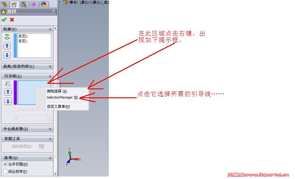

在画一个薄壁的油唃,作了内,外壁的引导线(这两线很近,因为薄壁),在放样切割时,选引导线,内,外两条同时被选上,怎么回事?还有另一个部位的引导线不见了。

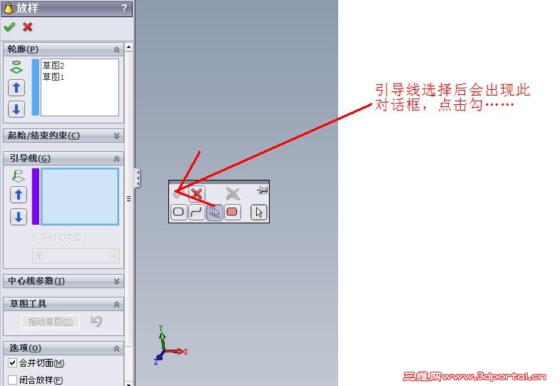

楼主说的放样切割命令我没找到,只是找到了放样命令……
" Q+ _: w5 d4 C: {' A1 T具体介绍见图,不知是否是楼主你要的……

" b3 n7 \, |  _$ u' \5 _8 a3 t谢谢你指点迷津,现在才知道,我以前没有点击引导线中的“Selctionmamager(B)",所以总选不上要用的引导线。叩谢啦,顺祝你新年快乐,吉祥如意
