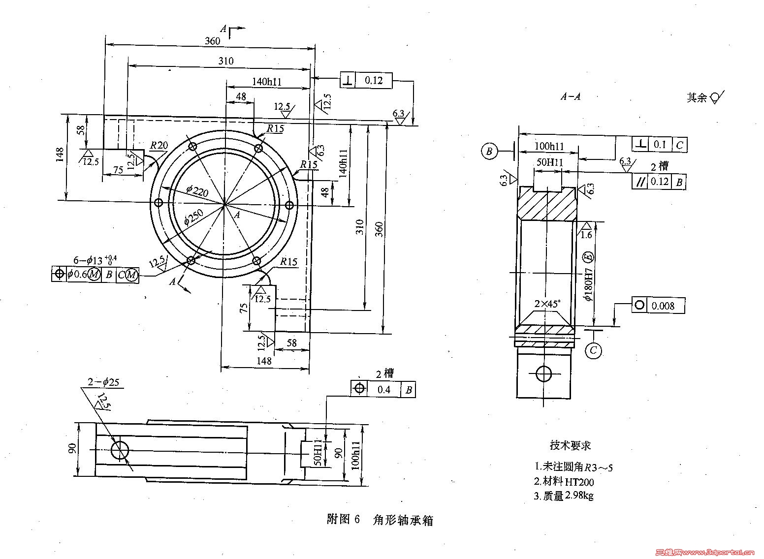

  求角形轴承箱180孔夹具设计装配图。 谢谢了

楼主应该贴张图!并说明加工内容也就是哪种夹具?尺寸要求、批量大小、形位公差、粗糙度等要求。不然别人不好回答。

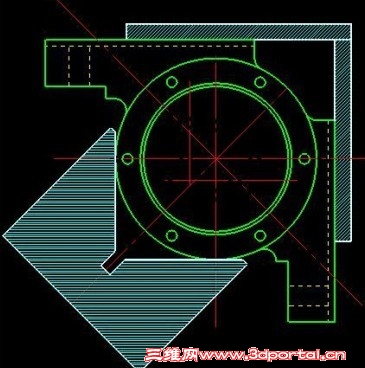

 楼主| 发表于 2013-2-16 17:03:56 | 显示全部楼层 来自: 中国湖南岳阳
本帖最后由 asdolmlm 于 2013-2-21 22:22 编辑 . l7 C( S' s7 b" T8 X
) v3 h5 M: P" k1 n6 p( W5 p   谁能帮个忙、 急用; a/ Y: K  U$ z+ T) a( W* O
( D0 H+ z/ N+ Z3 C+ [要右图180H7那个孔的夹具设计, 真心不知道这么大孔怎么设计夹具来定位

发表于 2013-2-16 18:35:47 | 显示全部楼层 来自: 中国上海
挥霍小青春 发表于 2013-2-16 17:05 static/image/common/back.gif0 o6 V( J; {7 A+ V5 C* x* W# F1 I0 _+ f3 C
" P# l  G3 y+ `) \) Q; f0 _  C9 O可以用50H11的两个槽定位。外加压板压就可以了

 楼主| 发表于 2013-2-17 13:05:52 | 显示全部楼层 来自: 中国湖南岳阳
   我已经做了一个夹具设计了, 这个180孔的项链几天还是不太会。过几天就走了,怕弄不完。   能帮忙发份说明和图纸我麽。

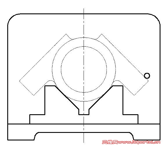

 楼主| 发表于 2013-2-17 13:07:14 | 显示全部楼层 来自: 中国湖南岳阳
jeffenwu 发表于 2013-2-16 18:35 static/image/common/back.gif
3 I% S& o# X7 t! b2 i可以用50H11的两个槽定位。外加压板压就可以了
/ h# u0 m( X( l* k6 X$ G9 ?- P8 O   还要用到其他工具么?
 楼主| 发表于 2013-2-17 13:34:22 | 显示全部楼层 来自: 中国湖南岳阳
jeffenwu 发表于 2013-2-16 18:35 static/image/common/back.gif- S) x9 H/ b$ d7 ]
" a) S1 A/ q* v. O' {
是这样么?
发表于 2013-2-17 19:28:25 | 显示全部楼层 来自: 中国上海
本帖最后由 jeffenwu 于 2013-2-17 19:29 编辑 2 H8 k! q2 c9 t4 X
挥霍小青春 发表于 2013-2-17 13:34 static/image/common/back.gif: Q' K3 M* Q& I6 c2 r) g
是这样么?
0 h; d$ r' U- J! b
没看懂你画的图纸。好像很复杂啊!
 楼主| 发表于 2013-2-18 11:03:55 | 显示全部楼层 来自: 中国湖南岳阳
jeffenwu 发表于 2013-2-17 19:28 static/image/common/back.gif
* p* @" Z0 o8 v" B# K; C没看懂你画的图纸。好像很复杂啊!
! k# ?! w* ^' p   是这样么?  还要画什么

我先发个工艺:- n0 s6 r: _/ j4 J
一:铣平面
8 s8 g6 J% m; G/ H9 @. z: W* [' H2 j" q二:铣直角面) e( A; d& r) e9 f
三:刨、插槽
% }0 b- T& }5 q. \, m2 t四:用直角面为基准镗孔、倒角
5 B9 h8 X* |1 N( l& `五:钻孔
. @$ W: |& r3 p% F6 m" D六:磨孔
) A% @7 M$ z! ~$ Y$ w  e0 v+ d* V8 N/ N不需要什么夹具

那么重新设计个工艺:9 u) ?# v$ a- N; C' g
一:铣直角面/ K1 Z6 x$ j: g+ S2 _
二:铣凹台面
9 I7 O# M; H0 X3 T. N$ e( u三:钻两个D=25孔
3 D/ W: ]1 w+ f4 m: @$ q( ?四:设计一个镗孔夹具6 U  e% J( b6 t
以两个直角面和D=25孔为基准
/ \' l/ G- W6 B镗180孔和前后两个基面、倒角# P3 P* v9 c5 K; ~

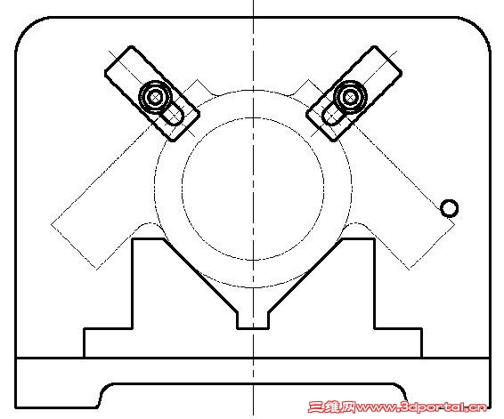

发表于 2013-2-18 16:54:29 | 显示全部楼层 来自: 中国河南安阳
其实有压板就够了,V型铁都不用,直角边定位就行。
/ G& }0 b: E6 M4 K8 g能省事用省事的就中,夹具嘛,压板+垫块+螺母+螺柱
洪哥 + 2 感谢帮助!
 楼主| 发表于 2013-2-18 17:07:19 | 显示全部楼层 来自: 中国湖南岳阳
阿呆哥哥 发表于 2013-2-18 16:54 static/image/common/back.gif, @, C0 H& u. N/ ]! _1 k# u) i
* e+ Q" q& U! a% g$ h, w能省事用省事的就中,夹具嘛,压板+垫块+螺母+螺柱:lol ...
& I5 d* E1 G1 c( B) W7 ?
  能发个图或者给个CAD看看么
发表于 2013-2-18 17:17:53 | 显示全部楼层 来自: 中国河南安阳
挥霍小青春 发表于 2013-2-18 17:07 static/image/common/back.gif
8 C6 l# h4 A  W& ^% j能发个图或者给个CAD看看么
/ k+ }4 n0 n7 U我的意思和13#千军一将的一样!不用设计夹具,呵呵
洪哥 + 2 感谢帮助!

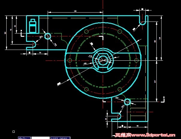

发表于 2013-2-18 17:26:00 | 显示全部楼层 来自: 中国山西太原
加工如下夹具,一次找正后可多件加工,可提高精度和效率。当然要先加角形轴承座二直角平面及槽,加工Ra6.3端面,钻2×25孔。
0 |- H  C: @& ]/ x0 x) T, h夹具用400×400方板,在两邻边处焊高为100mm的二直角板,加工出与轴承座侧面槽配合的凸起,分别在直角板的相应位置钻2×φ25孔。$ ~) o- j( X/ q, C- F# w
将轴承座加工端面靠在方板的加工平面上,用M24螺栓将轴承座与二直角板紧固,找正,即可加工孔。第二件及以后的毛坯只需螺栓紧固即可加工。
asdolmlm + 3

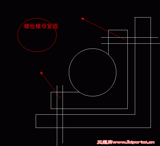

 楼主| 发表于 2013-2-19 10:39:18 | 显示全部楼层 来自: 中国湖南岳阳
gaoyns 发表于 2013-2-18 17:26 static/image/common/back.gif9 B% x* l' e& R4 `
加工如下夹具,一次找正后可多件加工,可提高精度和效率。当然要先加角形轴承座二直角平面及槽,加工Ra6.3端 ...
! a& S/ e' M; a
这个样子么?. Y- {0 Y% B# W1 d# t. F6 B; x

发表于 2013-2-19 11:11:16 | 显示全部楼层 来自: 中国河南安阳
挥霍小青春 发表于 2013-2-19 10:39 static/image/common/back.gif% @& o2 d% G1 G  ]  l& q; V% T
这个样子么?
% H; W$ H* n$ b人家应该是这种意思,把工件方向换一下啊
) H( p  i0 }4 }! n2 V2 ^: Z! E/ \. t

 楼主| 发表于 2013-2-19 14:27:02 | 显示全部楼层 来自: 中国湖南岳阳
阿呆哥哥 发表于 2013-2-19 11:11 static/image/common/back.gif7 Q' o2 y- Y+ \% U
人家应该是这种意思,把工件方向换一下啊
' z+ K' I+ s9 O    那怎么用定位销和螺纹固定
发表于 2013-2-19 14:50:22 | 显示全部楼层 来自: 中国河南安阳
挥霍小青春 发表于 2013-2-19 14:27 static/image/common/back.gif4 [, O# q: k- u6 Z: B" x" L* \- O
那怎么用定位销和螺纹固定
2 m" X3 T+ n" e2 x: {8 w把直角板固定在工作台上,工件定位就是靠直角板上两边铣个凸台,固定工件直角边50H11的槽
* _2 u4 |4 A: _( ^, a我真不想画图了!
