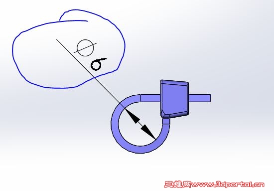

[求助] 怎么样显示草图中的某一个尺寸,在零件模式下??
发表于 2013-2-10 21:24:20 | 显示全部楼层 |阅读模式 来自: 中国天津
3 [2 F: @) X, W$ Z+ ^
% D) b2 W1 W$ S. ^; y: Z[ 1.JPG

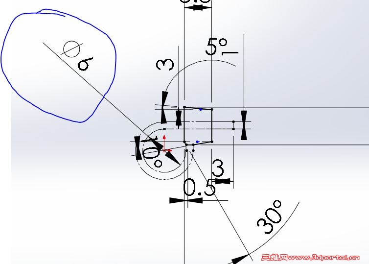

# x, o7 v6 P3 ^) O+ q上面这个是草图,我怎么才能像下面这样,但生成零件时,这个+ ?0 N( q7 M' L1 Y
6的尺寸单独显示出来。
) t- A+ M1 Q, n* N( ] 2.JPG   h* P" }8 V' L" E
8 f& W. O% F" u8 x2 L% [
6 g0 L0 }5 c9 F+ r( V传下源文件:2013版本的    User Library-cable tie - small_.zip (144.39 KB, 下载次数: 4)

怎么单独显示一个尺寸呢???

能不能我标注了好多尺寸,但就是显示一个尺寸,像我上面说的,4 X1 F8 x/ b7 l; T' @
我是无意打开的一个网上下的外国人的零件,6 o, b3 C. H, T% \* _0 t2 t
他们是做到了,但我不知道是怎么做的

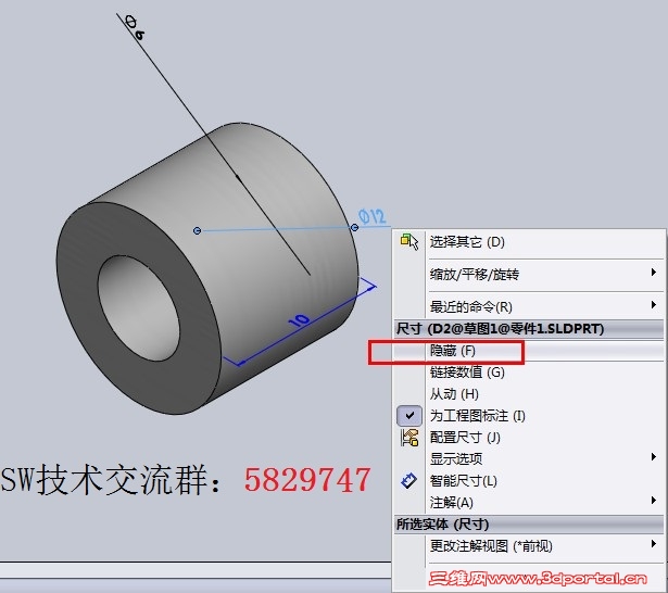

发表于 2013-2-17 09:38:36 | 显示全部楼层 来自: 中国山西朔州
其他尺寸隐藏

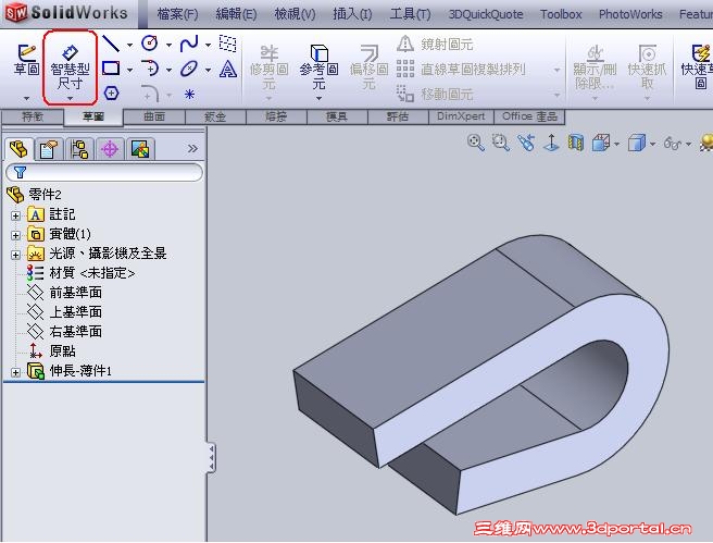

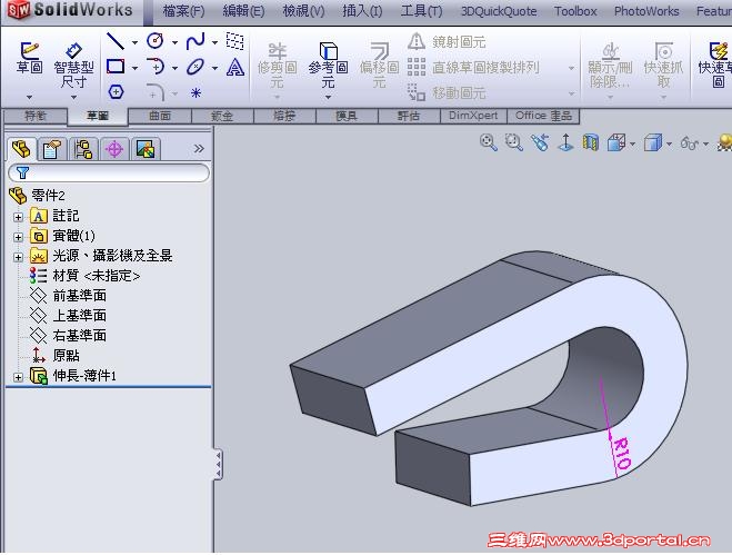

发表于 2013-2-17 10:54:42 | 显示全部楼层 来自: 中国台湾
3 h4 u- |/ h* t0 ~0 g
9 l5 v7 R5 k1 x9 Y; _3 Y在零件模式下也能直接標尺寸.
- P' m& t; c, z  e5 c. r' I) n6 F$ G* j6 F) k( `* m" K
fd.JPG + R$ g# s1 z9 t/ D# v

 楼主| 发表于 2013-2-17 19:52:24 | 显示全部楼层 来自: 中国北京
heat_ice2000 发表于 2013-2-17 10:54 static/image/common/back.gif
7 `$ k2 b  |# q: c$ P. U在零件模式下也能直接標尺寸.
- j# p5 c/ F2 D( A1 L' i' l! F嗯,嗯,是的应该就是这样,呵呵,不错。& t4 g8 l& Q" o! O- P4 ^( F7 V
谢谢啊。
