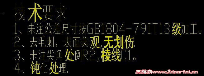

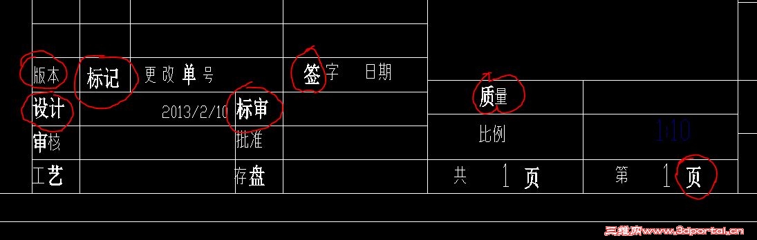

发表于 2013-2-10 23:30:55 | 显示全部楼层 |阅读模式 来自: 中国天津
0 {3 G" w- X5 @* L
+ P. _) T$ V/ T# ]( s% l) W" k: r8 ^3 v: N' t1 ~7 }
- A* L( q7 ]& I. Q% u( y. S 2222.JPG 7 Y( J5 @0 W' H& H: C; s
! I7 X1 v- Z) T0 W我上面在SW中都是使用宋体文字 ,下面的只设置了一下粗体,上面全是非粗,
) U9 G' N7 k8 U( A2 W! u但是导出的CAD却是这样,有粗有细,且上面那种那很多字不一样,
5 N/ K: c9 R1 j9 z$ o( c8 b
6 U5 U( y6 i$ a* h' B有什么样的好办法让这些字体保持和SW中一样漂亮呢?
发表于 2013-2-11 08:49:15 | 显示全部楼层 来自: 中国河北保定
我也不知道为什么,确实有这样的问题。
0 l/ H- ~# `. t- Y# w$ D1 L) u  X( d我的解决办法就是避免使用宋体等字体,只使用论坛上的长仿宋字体或者软件自带的华仪仿宋字体。2 G5 {6 J: y) i0 V& p) H! `' j' d
solidowrks工程图另存为dxf格式,这样autocad中打开效果还是不错的。6 F0 t( N$ z  t& R- \9 v
另外,还要在autocad文字样式中简单设置一下都是用txt大字体即可

发表于 2013-2-18 11:39:07 | 显示全部楼层 来自: 中国安徽合肥
楼主在转成DWG时,图框右下角有个选项按钮,单机选项弹出个复选框,字体选择truetype即可。
阿帕奇 + 3
 楼主| 发表于 2013-2-18 12:12:42 | 显示全部楼层 来自: 中国北京
xia5575867 发表于 2013-2-18 11:39 static/image/common/back.gif) O' J: ~3 X0 P2 `7 O! V9 E. P
) @! r( @7 R0 }* y3 J* D" P. r( w
果真是,谢谢啊
