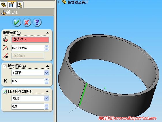

00.jpg & {1 h. \: v' v. T8 B$ [- M5 @
计算钢管展开长度=325*3.1415926=1021.018

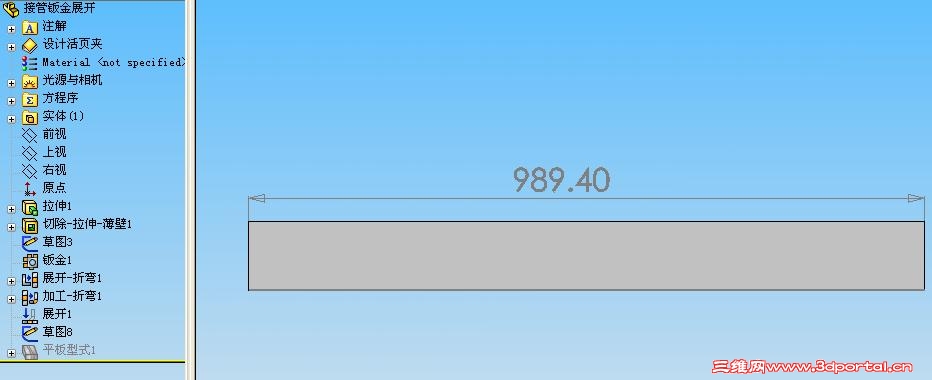

' g& q! Z4 p3 ]5 A9 C" z; h可是用SOLIDOWRKS展开后,其展开长度如图所示=989.4
* g1 X" d8 U7 j2 Q2 x# Z
* g/ r, \2 g7 t/ Y" O问:各位如何处理?

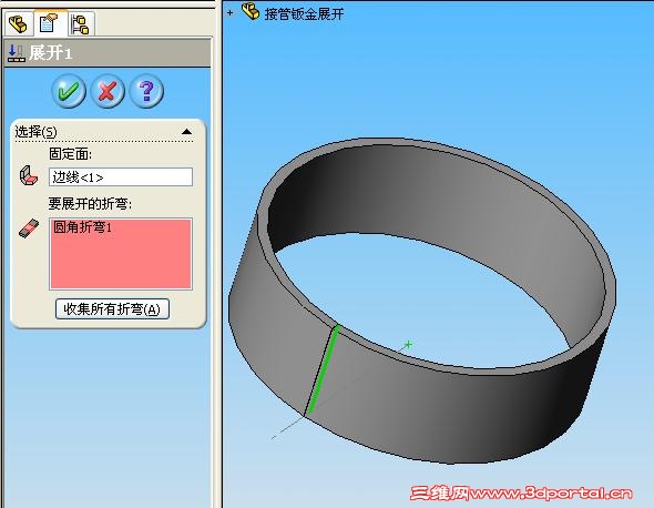

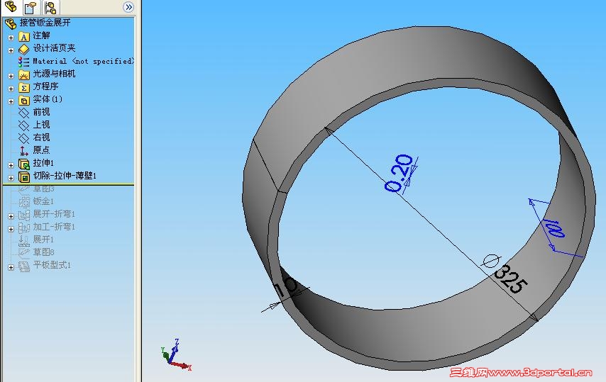

1 G2 k6 V5 x$ J; g. ]( a7 Z 2.jpg . y- Y5 I2 i; w/ t, L: M

(325-10)*3.14
发表于 2013-2-28 23:12:01 | 显示全部楼层 来自: 中国江苏南京
圆管展开长度按管壁中径乘pi计算

发表于 2013-3-1 20:40:24 | 显示全部楼层 来自: 中国山东烟台
这不是软件本身的问题,是你对钣金类的展开计算认识上不足,像你发的图中,展开是不能按外径计算的,而应该是中性面,所谓的中性面就是钣金在折弯时即不受压缩也不受拉伸的那个面。按圆筒来说中性面以外的材料受到拉抻,中性面以内的材料受到压缩。所以引入K因子。K因子为钣金内侧边到中性面的距离与板厚的比值。不同的板厚在不同的折弯角度是K因子是不一样的。即使是相同的板厚,相同的折弯角度,采用不同的折弯设备K因子也会有所差异。如果展开需要精确,就需要通过试验求证展开数据。如果不需要精确计算,如你发的图,就按外径减去板厚在乘以3.14即可。也就是K=0.5.中性面为板的中间面。
