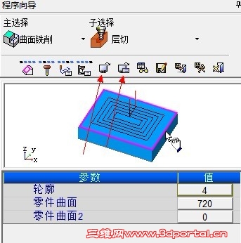

请教导入界面的数据保存在那的路径下的那个文件下

 楼主| 发表于 2013-2-13 20:25:36 | 显示全部楼层 来自: 中国浙江台州
意思是在单位里保存的参数,带回家里可以用,

 楼主| 发表于 2013-2-14 19:45:45 | 显示全部楼层 来自: 中国浙江台州
不是模板  是进给及下刀角度等

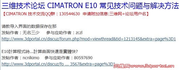

发表于 2013-3-1 14:30:51 | 显示全部楼层 来自: 中国浙江绍兴
发帖主题已经登记到《Cimatron 教程整理汇总》,感谢你们的分享与讨论
; U( ^  g9 G; G, X9 o登记地址:http://www.3dportal.cn/discuz/vi ... &extra=page%3D1) z5 x& w% q/ i' z  V$ s5 w
