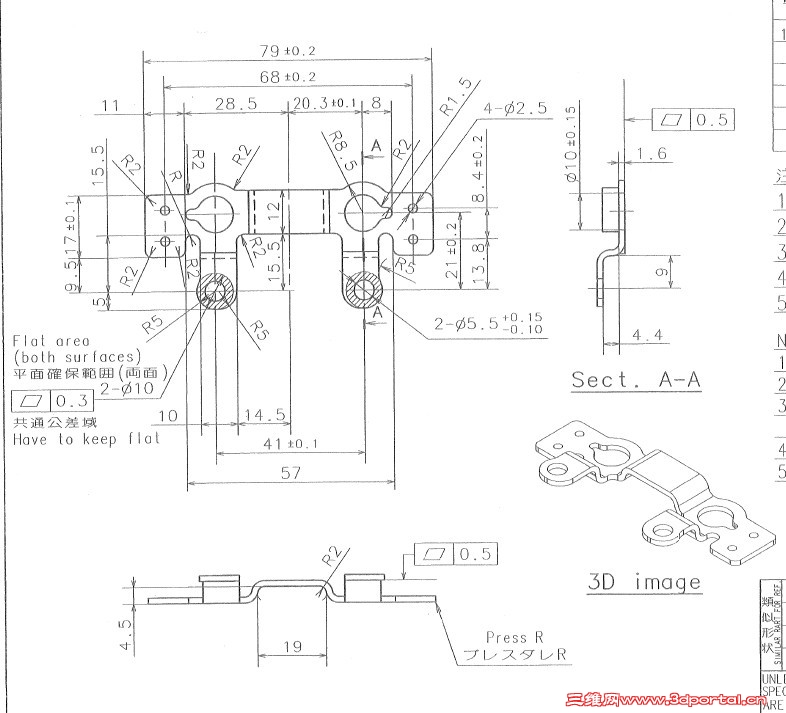

这个产品的工艺  是冲孔后折弯成型,还是折弯成型后冲孔8 {5 u( P5 E! w* U

折弯成形 后冲孔是不是比较容易保证孔的位置度呢?

具体工艺过程要看这个产品的批量如何,如果是批量小 最好激光下料 后再折弯吧。这样投入少些。

要用连续模生产,基本是折弯后冲孔,由于冲压塌角要求,有个冲孔凹模的余边比较小在4mm左右。冲孔后成型孔位尺寸有个波动,公差不好控制。

我看了一下图纸,产品尺寸是1.6不算太厚,所以你冲好孔后成型,孔容易拉料变形。况且你的孔位都是有公差要求的。所以你必须先成型后冲孔。

由于该件孔距要求严格,按正常工艺:1、落料;2、成型、3、冲孔
