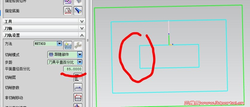

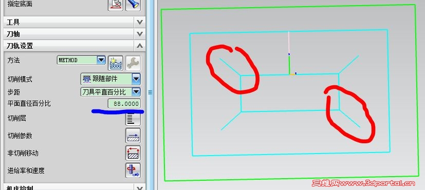

各位高手,在UG 的加工中,刀间距过大时会自动将残留部分进行清理,这种方式,在加工硬材料时是有必要的,但是加工代木、石墨等,这类易加工材料时,再走这额外的一刀就很浪费时间了,怎么设置才能不再这样呢?如下图,在刀间距为刀径的88%时就有红圈的刀路) ^+ p1 ^+ n1 _) @* ~
1.JPG 6 n$ X  T3 E3 R" Q0 i
刀间距为刀具直径的85%就没有这个问题
2 R4 }, U1 M* w; o: y% I 2.jpg
, r, q9 x0 `' \) l+ R. R2 k如果没有个选项进行设置,一概而论就差强人意了吧。

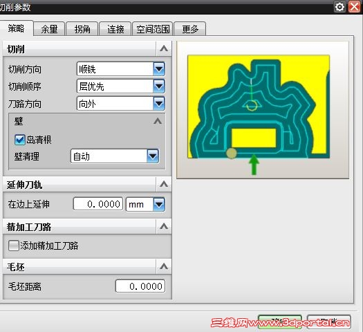

再型腔铣中,“跟随周边”有这个控制开关,如图
洪哥 + 3 感谢帮助!
 楼主| 发表于 2013-2-19 11:08:22 | 显示全部楼层 来自: 中国山东潍坊
原来岛清跟还可以控制残留部分啊,谢谢,马上试试看

, M9 I* K$ d" E  [6 U不知道平面铣挖槽中如果设置,在8.5中没有找到呢
 楼主| 发表于 2013-2-19 15:38:55 | 显示全部楼层 来自: 中国山东潍坊
平面铣,跟随周边,设置这个岛清跟没有作用,不是起这个作用的
+ Q1 k. h& h% \看来,这是UG的一个缺陷,没有给用户留下选择的余地
发表于 2013-2-19 19:42:45 | 显示全部楼层 来自: 中国河北石家庄
只有通过改变步距来实现。
洪哥 + 2 感谢帮助!
发表于 2013-2-25 02:06:26 | 显示全部楼层 来自: 中国广东江门
你不认为走全刀的百分之88的行距,大了些吗,就是因为太大了,两刀走不过才出现补角刀路,不然,不走出这样。不就4个角就留了一块出来咯,这个是行距问题,哪个软件都会这样的吧
 楼主| 发表于 2013-2-25 08:02:39 | 显示全部楼层 来自: 中国山东潍坊
小明又见小小明 发表于 2013-2-25 02:06 static/image/common/back.gif
! e3 t. K1 e$ @你不认为走全刀的百分之88的行距,大了些吗,就是因为太大了,两刀走不过才出现补角刀路,不然,不走出这样 ...
$ E- I' o3 f  `' r  Q对于加工塑料这样的易加工材料,粗加工留点残料不受影响的
 楼主| 发表于 2013-3-6 08:02:09 | 显示全部楼层 来自: 中国山东潍坊
7 r6 c6 P, {6 }! _( x7 T' k9 X4 j你不认为走全刀的百分之88的行距,大了些吗,就是因为太大了,两刀走不过才出现补角刀路,不然,不走出这样 ...
  f, F  s+ B, v3 V" A) h/ y的确是,试了三个软件,都是清除残留的
发表于 2013-4-7 11:18:28 | 显示全部楼层 来自: 中国江苏淮安
0.5的残料UG都会检测出来,不然硬材料合金刀会一把一把的断的
