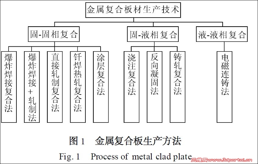

发表于 2013-2-20 22:59:52 | 显示全部楼层 来自: 美国
我的理解是这样的:类似于不锈钢复合板或双层衬套板的生产工艺。不锈钢复合板是以爆炸方式使不同的钢材板料互相强烈碰撞而结合在一起的,这样的工艺可以适用于不同金属材质之间的结合," u4 V' r. j* }1 f! p$ T
另一种是用铜压制在碳钢基层上,可以参考复合板衬套厂家的技术,但具体的数据我没有找到。GB/T8165-2008# W2 A) v" i3 r3 @
如果按您说的175摄氏度,静压30分钟就可以压起来的话,估计很困难,因为即使是冷轧复合板的型式的话,大型轧制机在压制时的温度也远远高于175°,那个压力平时的设备我想是达不到的。

 楼主| 发表于 2013-2-21 07:57:13 | 显示全部楼层 来自: 中国山东潍坊
wjk8399 发表于 2013-2-20 22:59 static/image/common/back.gif5 ?$ g0 I, n0 T$ l+ b
我的理解是这样的:类似于不锈钢复合板或双层衬套板的生产工艺。不锈钢复合板是以爆炸方式使不同的钢材板料 ...
4 b; |) q9 K2 U4 j4 x, w4 m* W
先生博学。
( ~+ }" m2 r6 Y* A' I" f: ^% Q今天我做一个模型,这个东西,连受力分析都让人争论,还请多多指导
) u: z; V! [: V. o# ?" S# g* B工件是硫化机上的模具。
