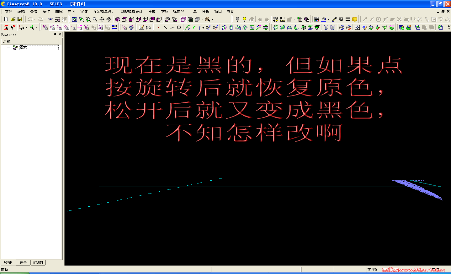

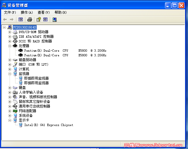

E10按装后在绘图区显示黑色,但如果点按旋转后就恢复原色,松开后就又变成黑色,是不是显示的问题啊,与我电脑的配置有没有关系,我的显卡是主板集成的,5 X1 @. B+ l% o0 f$ Z2 s: H" s. _
发表于 2013-2-20 14:31:46 | 显示全部楼层 来自: 中国云南昆明
是你的显卡的问题! CIMATRON E 对“英伟达 NVIDIA ”显卡的支持比较好些, 建议你换一块显卡绝对就好了。

发表于 2013-2-22 16:01:29 | 显示全部楼层 来自: 中国福建厦门
驱动更新就好了,试试吧,没必要最新
