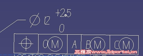

请为各位高手,图片中的位置度公差是0吗!请求高手解答。谢谢!

这是指在最大实体情况下位置度公差是为零。但当孔的尺寸不是最大实体(即不是孔尺寸为最小时)其尺寸之差值可以补偿成位置度公差。当孔直径为最大尺寸时则位置度公差为2.5(即孔的公差)。

只有在最大实体状态时即孔在φ12mm时,并且B、C基准也处于最大实体状态时,位置度公差才为0;在最小实体状态时即孔在φ14.5mm时,位置度公差可为2.5mm。

看一下公差知识中的0形位公差,在公差原则中最大实体要求知识单元中。

零件处于最大实体状态时,形位公差为零。零值公差主要应用于(1).保证可装配性,有一定配合间隙的关联要素的零件.(2)形位公差要求较严,尺寸公差相对的要求差些的关联要素的零件。(3).轴线或对称中心面有形位公差要求的零件,即零件的配合要素必须是包容件和被包容件。(4)扩大尺寸公差,即由形位公差补偿给尺寸公差,以解决实际上应该合格,而经检测被判定位不合格的零件的验收问题。

图纸表示最大实体状态,如果你的孔是12了,那么孔位置度位0,如果你的孔是12+2.5,那么位置度位2.5.这样清楚了吧

具有位置度误差要看被测要素、基准B和C的尺寸了,还跟他们形状有关,所以不是简单地说2.5,也许更大,也许最后的公差带根本就不是圆

你截图全一点呀,截这一小块,都看不清
