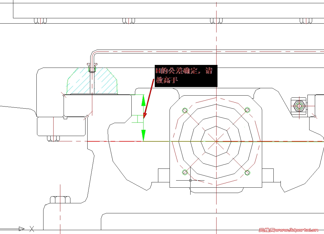

, {6 C3 {3 f, P水平轴导轨的承重面与滚珠丝杠中心线距离误差是多少,才能保证正常的运行
发表于 2013-2-20 21:55:34 | 显示全部楼层 来自: 中国陕西西安
你是说滚珠丝杆与导轨面的平行度误差吗?
9 U% D8 X1 n6 K7 Y2 p; z0.03/1000mm以上.

  `$ ]7 g$ Q6 x; R- c8 A$ r! x& ~- |好像是距离误差,
/ z/ e6 J8 L# ]1 R9 l9 J& \5 r保证±0.05

发表于 2013-2-21 13:13:01 | 显示全部楼层 来自: 中国陕西西安
hj2009 发表于 2013-2-21 12:42 static/image/common/back.gif
, U; H. j: O/ }8 K) K) K我个人认为不应该有负公差
( T: `! g" j- v& U你是问零件图上的公差要求吧?有要求的。
6 X9 ?( q4 @3 ~. r; H  r, F1)部件(上部零件体)滚珠丝杆的螺母安装孔到导轨面有加工尺寸的公差要求,螺母座本身也有加工的形位公差要求;9 o0 w% Z4 V1 d
2)部件(下部零件体)滚珠丝杠的支撑座安装面到导轨面有加工尺寸的公差要求,支撑座安装面本身也有形位公差要求。
3 F# r6 I% m$ M$ q, t   装配也有工艺方面的要求,但装配工艺精度要求与加工图的公差要求有点区别。
发表于 2013-2-21 13:15:08 | 显示全部楼层 来自: 中国陕西西安
hj2009 发表于 2013-2-21 12:42 static/image/common/back.gif& B4 Y7 Q5 _! ]  k  w* j
我个人认为不应该有负公差
' o* A  V8 Z! Y8 B/ K& OH处应该有正负公差要求。
 楼主| 发表于 2013-2-21 13:41:55 | 显示全部楼层 来自: 中国四川成都
是装配要求,记得普通机床的导轨要求用5丝塞尺检测;不知道数控机床怎么控制

发表于 2013-2-21 20:47:32 | 显示全部楼层 来自: 中国陕西西安
- [6 B+ `! r/ D6 B5 [0 {: J) T8 g; q' r
这里的装配要求就是平行度要求(2个方向的)——也即同心度要求,再就是支撑座自身轴线与导轨的平行度要求。如2、3楼的答复。

发表于 2013-2-22 16:25:22 | 显示全部楼层 来自: 中国陕西西安
hj2009 发表于 2013-2-21 22:10 static/image/common/back.gif
. F1 C4 ?" {/ h  g- k4 L% S谢谢大家,再问一下用塞尺是检查导轨贴合面的间隙控制是多少呀?
( i5 ~2 c9 w! h' k2 ?2 c% ~
0.03不入,且接触斑点均匀,点数16个左右。

发表于 2013-2-22 16:43:19 | 显示全部楼层 来自: 中国陕西西安
hj2009 发表于 2013-2-22 16:34 http://www.3dportal.cn/discuz/static/image/common/back.gif
4 m( d. G' R  m( _! `! E# J/ ^点数16个左右多大面积呢?
1 c( h% O/ h4 S6 @, s! N( s) D  o; @7 k( d- Y" P
25*25mm
