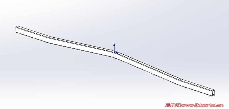

图是简化后的模型,力矩也是我简化得来的(实际模型比较复杂)
/ ]  V- w- _" {6 K! a) p
/ _+ h  @  X" t- y/ J% t; B0 V/ {3 U一段固定,加力矩不会加了!4 J) b% Q* x+ S+ R+ H6 v( @
非要让我选择圆柱面!!
' P. }7 G* p' V. c: a' |7 O  Z  v/ q/ B  p( f* w5 c( k( z
高叟来帮忙# A6 {; y4 v$ y! z, O/ }/ V0 a4 R3 g, S

是的。但是添加力矩添加不了

第二 没看明白。 就图中零件,你帮我选选,参考轴或圆柱面应该选哪个?

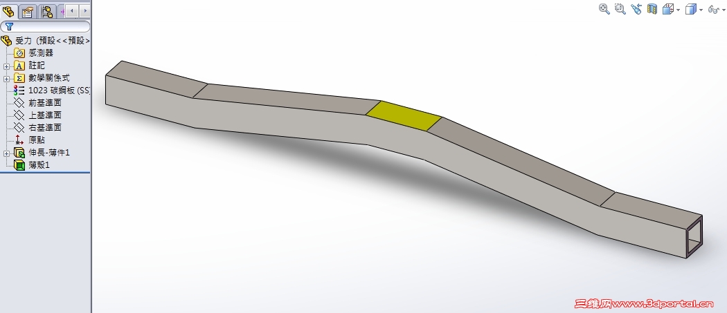

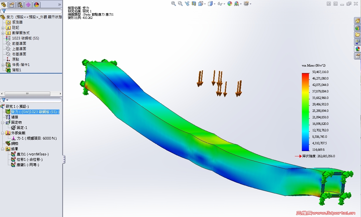

橫樑兩端固定,正中承受靜壓6000N之力.+ F" Z# H# q/ g7 g# p
未知是否有帮住!7 \7 X2 B; r+ V/ W4 e/ U
) c* [: Y( ?! J Clipboard0121.jpg
3 v4 P" N; w5 j) u. M2 ?0 c如下黃色處受均力3 P+ r8 K- ^) V- N% s8 I; ?
0 l: E- f) q* G8 ~: m- s# |1 t7 ~  E+ r

我也不知道能不能变成力
6 i/ Q( T; H- J因为上面情况复杂,我得到的是力矩' L5 M$ p2 B; r! t' y' M
9 @0 E3 `( p# `/ r, A3 Z
我用ANSYS做出来了,力矩是加在侧面上的。 我想知道SOLIDWORKS这种情况怎么加力矩
