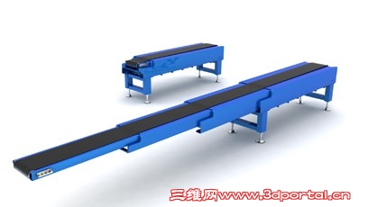

求这种伸缩输送机怎么机构在控制伸缩 和皮带的长短

发表于 2013-2-21 20:10:10 | 显示全部楼层 来自: 中国广东东莞
我觉得,首先这个可以设置为讨论,嘿嘿。我发表一下意见,这种东西的输送能力较小,可伸出的长度也较短,皮带可以搞多级的,每一个阶段用一条,这个图就用4条皮带,至于伸缩的话就可以用油压了。

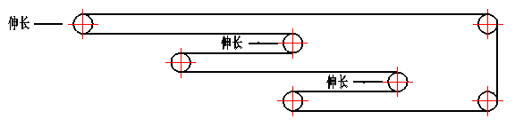

这种可伸缩的带式输送机,有标准结构,胶带的下面是用转向滚筒折叠,可伸可缩,但总长不变。
洪哥 + 3 感谢帮助

! d# r4 M  o( {6 Z8 }8 P) s- l3 b伸缩带式输送机的带经过折叠,伸时改向滚筒轴承座向前滑移,缩时向后滑移。示意图如下:
洪哥 + 5 感谢帮助

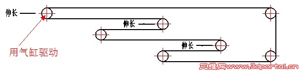

 楼主| 发表于 2013-2-23 09:01:08 | 显示全部楼层 来自: 中国上海
本帖最后由 hbsky20 于 2013-2-23 09:02 编辑 ! B' f2 P+ M: Y( [; L4 `+ r. Z
% r1 D* V, s+ i6 S5 _2 I
如图 其他滚筒轴承座向前滑移,缩时向后滑移用什么方法来驱动(自动)

发表于 2013-2-23 09:54:24 | 显示全部楼层 来自: 中国山西太原
hbsky20 发表于 2013-2-23 09:01 static/image/common/back.gif' F' {( ]/ A# `4 Y6 r
! Y$ Z& E" J( Z/ ~8 j+ O5 A
用电液动推杆驱动较为平滑可靠,用油缸还得配液压系统,不经济。简单的用丝杠传动也可以。

 楼主| 发表于 2013-2-23 12:17:34 | 显示全部楼层 来自: 中国上海
gaoyns 发表于 2013-2-23 09:54 static/image/common/back.gif
% |, l- q! b1 z- u- j2 I3 n9 r  l用电液动推杆驱动较为平滑可靠,用油缸还得配液压系统,不经济。简单的用丝杠传动也可以。
; Q* V& l' ]8 p7 }5 @/ _比如那图有3个伸缩 那就要用3根丝杆?
6 B" S  K. j6 H4 b. h. E5 p+ }3个升降机?
洪哥 + 2 回应
发表于 2013-2-23 16:02:17 | 显示全部楼层 来自: 中国山西太原
hbsky20 发表于 2013-2-23 12:17 static/image/common/back.gif
" w5 P$ k- Y) W% j- s' t- d比如那图有3个伸缩 那就要用3根丝杆?# J0 i" ?6 _( a/ L2 i$ B# O
3个升降机?
, X) C' Q  U+ W/ Z; Z3 g% m; A若用丝杠就要用6根,因每轴有两个轴承座。若用电液动推杆三个就够了。
洪哥 + 3 感谢帮助
