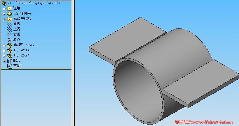

支板镜像后,在材料表中,变成两项内容。序号2,3.  V. f/ {7 H. J/ A1 E
在实际工作中,2和3可以拉一个件号。
7 D. p% C$ j; H/ @2 ^3 s4 v/ o/ {
6 r/ J- f8 _/ N7 h5 n; _问:各位有何高招,让件号2和件号3为一个件号。

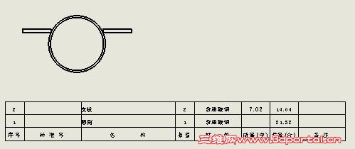

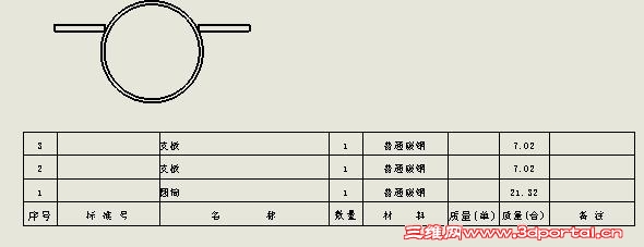

现在的解决方法,不能采用镜像方法,只能多次插入才能实现目标需求。' E3 c* ?$ g+ F* T

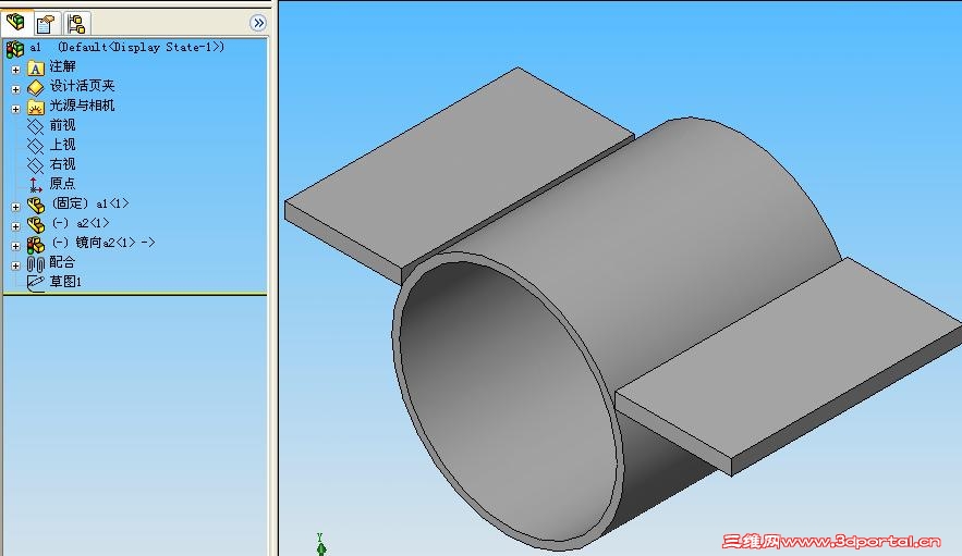

镜像命令用同一版本的就不会有这个问题
