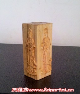

因公司主要加工钢件,铝和铜没有找到,刀具是自己手磨的!做钢件我没信心可以走完,所以只有找了块木头!大家将就着看看吧!呵呵!( V) n! ~$ k, g" S  x

; ~! e8 _) d# d5 P- c楼主请您将22b1OOOPIC8d.jpg图档放上来看看!!!
8 w% b: Q- S" i# f+ M" q: u0 y浮雕灰度图怎么弄啊
 楼主| 发表于 2013-2-22 18:40:11 | 显示全部楼层 来自: 中国河南安阳
cam168 发表于 2013-2-22 18:34 static/image/common/back.gif! S( Q# ?: d( r6 w
不错哦,漂亮。  a$ I/ k: t, W: J6 H
楼主请您将22b1OOOPIC8d.jpg图档放上来看看!!!) y% T- l- G( Q! n4 T$ q: O' l
浮雕灰度图怎么弄啊
# T- ?1 j6 b5 ~/ B7 c7 |3 i在浮雕管理器里面,鼠标右键,找到输出,里面有JPG,可以输出灰度图!

不错,只是粗了点,上网买平底尖刀再试试,直经3MM,刀尖0.2MM,30度或60度,只要3~4元一支,效果很好的.
 楼主| 发表于 2013-3-11 13:07:35 | 显示全部楼层 来自: 中国河南安阳
wangjs0578 发表于 2013-3-10 19:45 static/image/common/back.gif% j  ?/ ~3 j* K+ E# H
; @( r7 [* j8 {4 {& n
不是刀的问题!主要木头不合适,太软也起毛!! [- l8 O& u" W' T$ J  t+ S4 T
