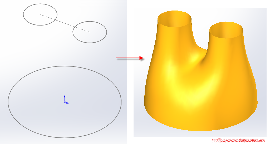

发表于 2013-2-22 16:49:12 | 显示全部楼层 |阅读模式 来自: 中国台湾
如下圖左之草圖,將之建構成G2連續之曲面(或實體)& }8 T% l/ T3 U$ Y* j- r- S" Y0 p

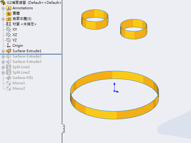

 楼主| 发表于 2013-2-22 16:50:56 | 显示全部楼层 来自: 中国台湾
【參考做法】3 o8 x& a9 _/ D: ~
- R, S/ l3 d2 Y7 ]
99.gif + t  x4 P( ?: Z5 \7 \# o

发表于 2013-2-23 21:20:09 | 显示全部楼层 来自: 中国江苏苏州
今天特意画了一下,说下心的,如果要做到G2,必须做好辅助面,而且辅助面的线必须定义为G2曲率连续才能得到最终的效果,希望对新人有所帮助

 楼主| 发表于 2013-2-24 00:49:45 | 显示全部楼层 来自: 中国台湾
daji 发表于 2013-2-23 21:39 static/image/common/back.gif* F1 y+ W3 n, w  S' j
继续学习辅助面的做法,希望有经验的高手 给点做这些辅助元素的要点。有时觉得有教程作还可以,自己想很难达 ...
0 n6 y2 j+ w4 j# n俺認為7樓朋友說的已經很貼切了~
, d+ h- ]9 T6 X4 z+ c- G此帖中的參考做法說是「基礎」,是因為這是G2補面的「標準做法」,也就是輔助面。
/ D  d* a5 [- P1 Kdaji朋友不妨在各大論壇搜一下「補面」,相信相關的練習和教程多到數不清吶~

发表于 2013-2-27 17:56:29 | 显示全部楼层 来自: 中国上海
没听说过SW可以做G2曲面,中低端软件本身精度很不好,玩玩可以,用于工作行业根本不认可,楼主用错工具了,
) Q+ s( A- @3 K5 L: [9 {G1是位置,G2是相切,G3是曲率
