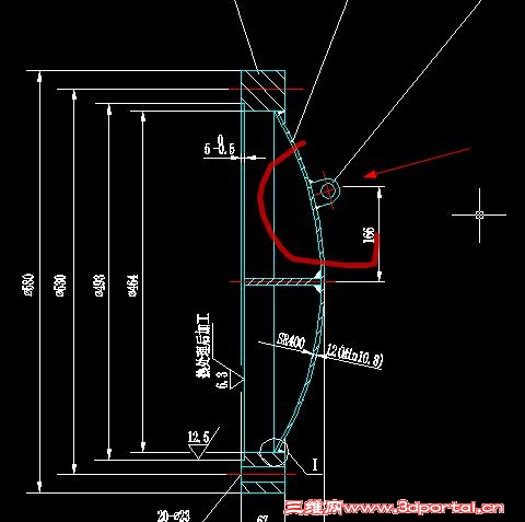

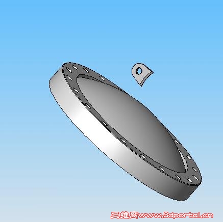

( Q& ?: @' Y; j; d* Y* u& }; r2 f图示是球形封头贴合弧形吊耳。
2 [3 J* g4 V9 X& P! `/ u: K  B1 ` 1.jpg * p7 ?9 S; `1 o7 W0 t( y* y8 \0 \

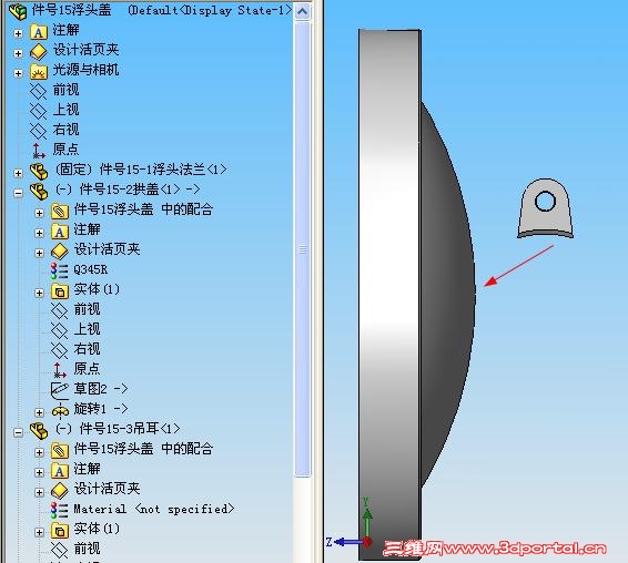

使用配合功能,没有成功配合。
* t7 _% @) a# c( P/ Y6 k请问如何处理。谢谢。

两个零件的R不相等,所以无法配合,将需要配合的圆弧上的R修改成一样的尺寸再试看
发表于 2013-2-22 19:48:19 | 显示全部楼层 来自: 中国辽宁抚顺
完全可以变通滴
发表于 2013-2-22 21:00:45 | 显示全部楼层 来自: 中国山东青岛
在两个图里面加上个配合点   装配之后找点配合就行呗
