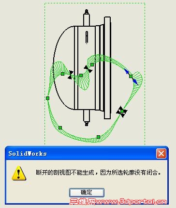

在处理断开的剖视图(Broken-out Section)时,遇到的问题是,如何将n个样条曲线转成闭合轮廓
0 L& O& p3 z3 g2 X# ~+ `  C7 D. w0 E8 A0 ]2 G
断开的剖视图为现有工程视图的一部分,而不是单独的视图。 闭合的轮廓,通常是样条曲线,定义断开的剖视图。材料被移除到指定的深度以展现内部细节。通过设定一个数或在相关视图中选择一边线来指定深度。
; ?! W  |  `9 p! j0 U( P! S8 {& X" j4 d9 R7 x. t7 m
现在问题是,非常想要用n个样条曲线画闭合轮廓。试了多次没有成功。

一次画闭合轮廓,断开的剖视图成立。
  k+ k0 ~' E, u) {; M
( O3 r; f/ O1 W9 w4 ^要是两次以上画闭合轮廓,断开的剖视图问题见图示。

不知道是什么回事?BUG?好像只能是一次画成才可以
