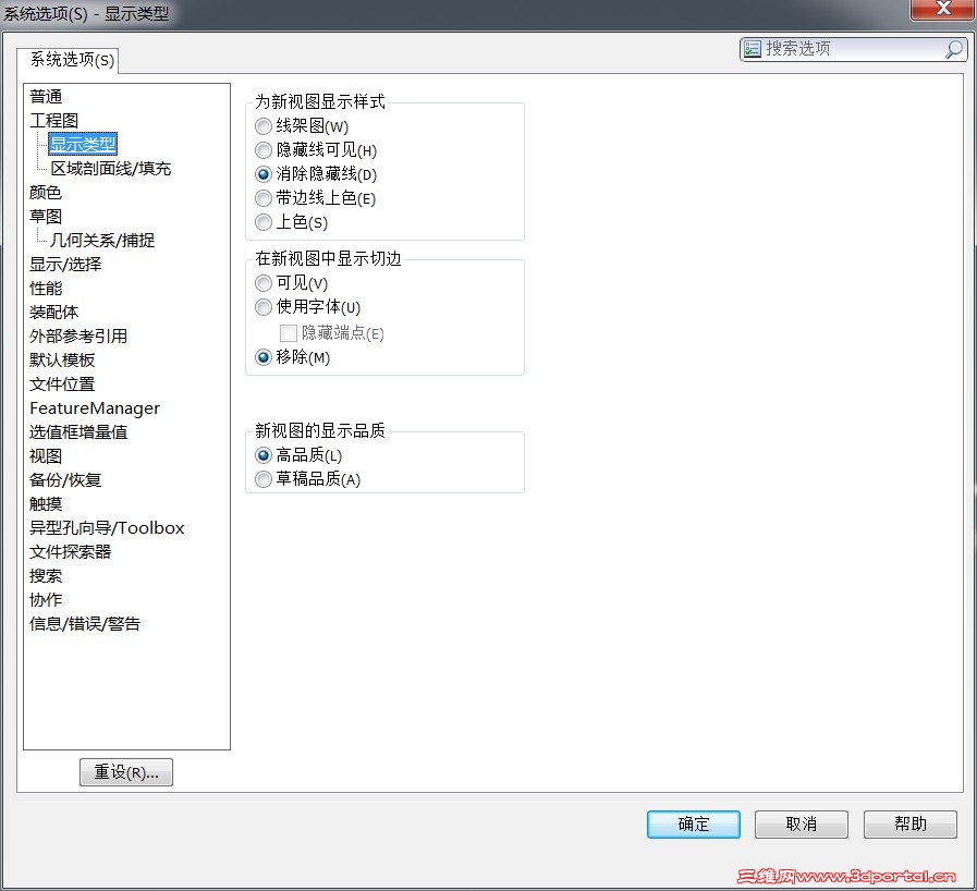

发表于 2013-5-22 18:00:11 | 显示全部楼层 来自: 中国山西太原
追梦双子 发表于 2013-5-22 17:40 static/image/common/back.gif; _4 n# n# A: _5 E( ^
在哪找命令呀
$ K, q# U, b8 \) A( X! o 12.jpg 选项
发表于 2013-5-22 19:40:27 | 显示全部楼层 来自: 中国安徽合肥
可以选择需要显示的线,转换实体引用,图层选择虚线图层。然后显示模式选择消除隐藏线。
