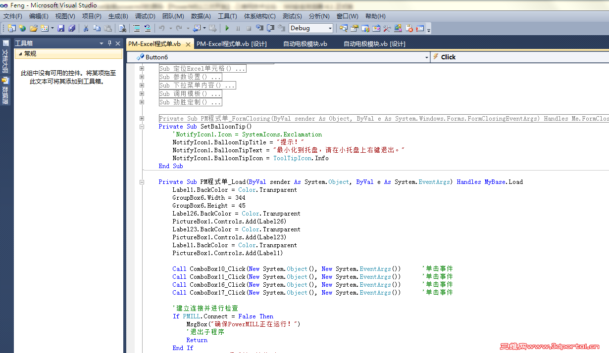

求一个最简单的vb2010.net连接powermill的源码。

Imports PMILL = PowerSolutionDOTNetOLE.clsPowerMILLOLE' U# j' e+ q+ q+ D& T
Imports PSHAPE = PowerSolutionDOTNetOLE.clsPowerSHAPEOLE
7 W' T5 a: }, f( Y5 G4 {Imports PowerSolutionDOTNetOLE.clsPowerMILLOLE
3 ?) g, F; a+ o* F  o0 ~9 ~/ I& v3 |. t1 D+ O' ~9 a
* T. w4 o& |5 \$ r$ C( X8 `9 Z. L
PMILL.Connect()     ‘连接6 g4 E3 h2 I! ~$ r5 Q+ N0 O9 n
/ `- O. d5 E: E/ [PMILL.Execute("IMPORT MODEL FILEOPEN")    ’输入模型

* d' E- ]; \3 V* `用Vb函数Getobject直接 Pm对象。然后再执行其他的宏代码也是可以的。这样就脱离达康的哪个Dll类型库。做出来的外挂就是单文件的。

用Getobject我一直连接不上powemill,你能发个模块给我吗net的2 J- t0 l8 T. O" w

! y) X' X+ x5 A% E" _8 `- a此代码自己可以在VB中写个类出来,类中可以放连接代码,和执行宏指令的代码。
