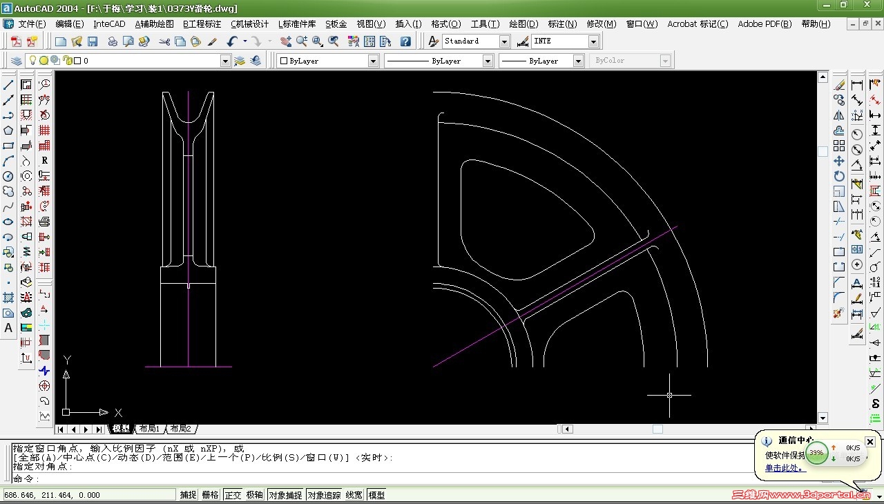

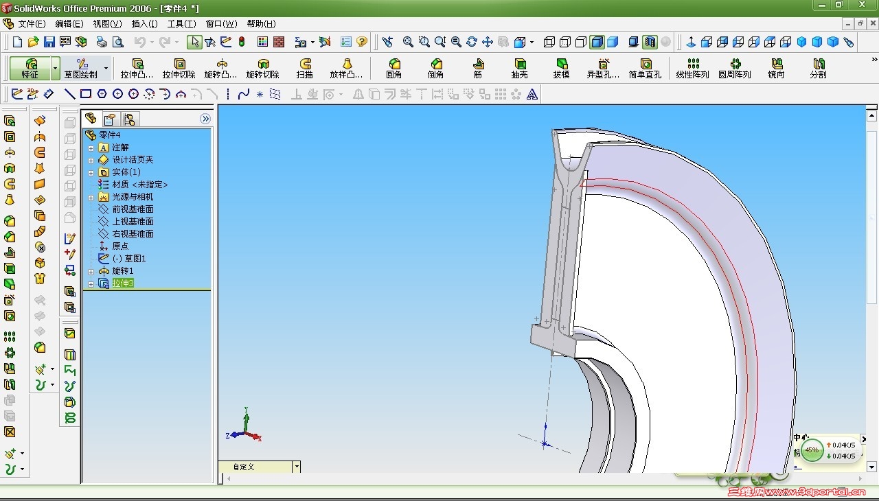

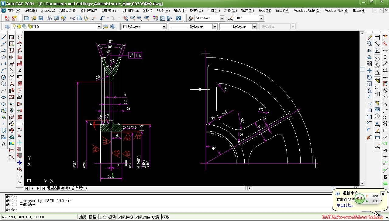

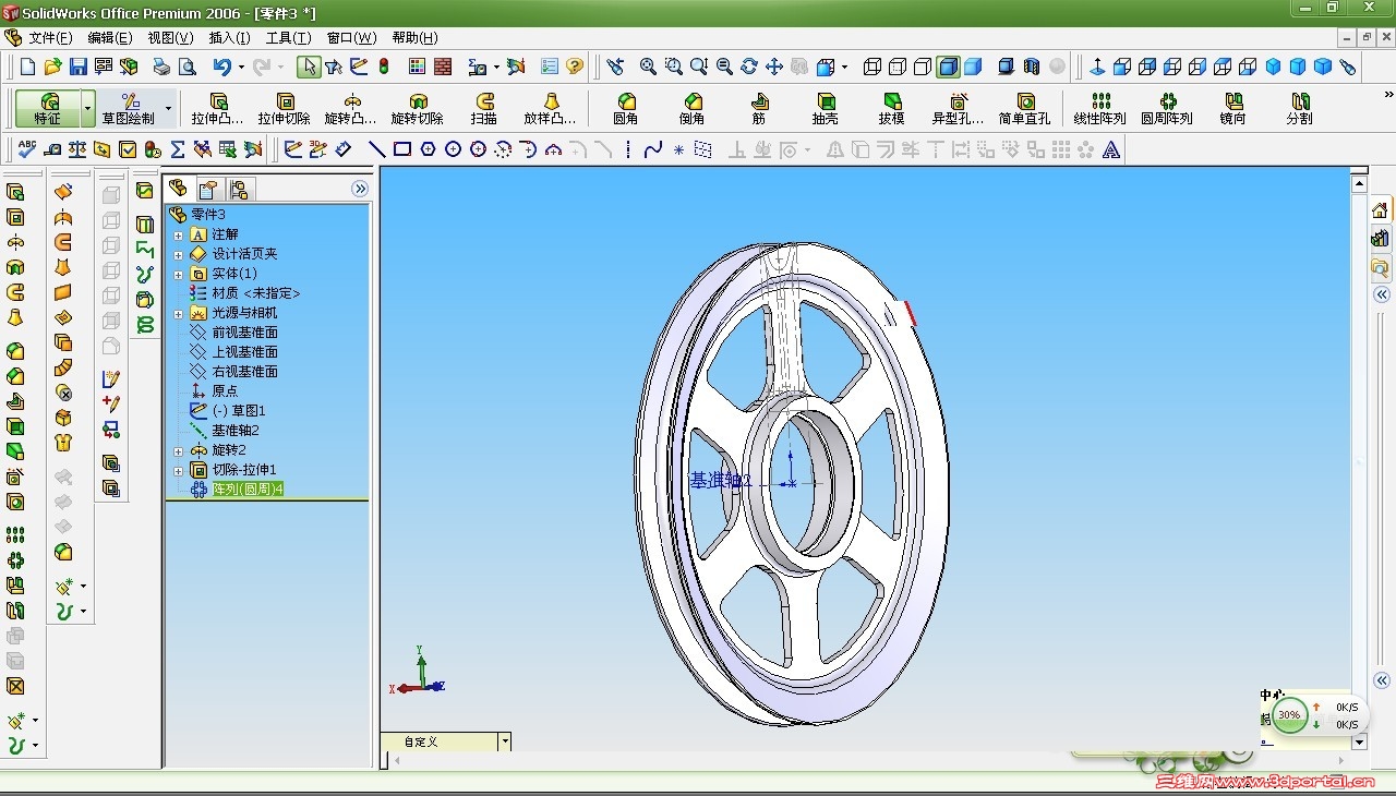

这是截图,只能做成这样,再怎么弄啊?
发表于 2013-2-24 10:03:48 | 显示全部楼层 来自: 中国山东青岛
这个图直接用SW导入CAD图,删掉多余线,直接旋转就可以出图了,根本都不用自己画的
发表于 2013-2-24 10:20:54 | 显示全部楼层 来自: 中国台湾
做肋板再環形陣列....
发表于 2013-2-24 10:44:01 | 显示全部楼层 来自: 中国江苏无锡
本帖最后由 smartlz 于 2013-2-24 10:46 编辑 0 q) D1 [, E5 S& T: s
- G0 e. B' p: z- |8 ^
于梅同学,我觉得你的cad图应该打上剖面线才比较正规
; @, e' @+ d) ~4 b" c/ F再做加强筋环形阵列即可。注意加强筋不要高于轮毂端面,& I0 T9 B' Q' Q5 N. f  Z
轮毂两个端面都要做加强筋,不要遗忘; ~( s8 R! m* o. V
* S( _( X5 J+ Y9 d" ~( G
2L同学,加强筋不用自己再画吗?一旋转就能完工?
阿帕奇 + 3

楼主的图就差加强筋了,整列前把加强筋画出来和切除的孔一起整列就行了。

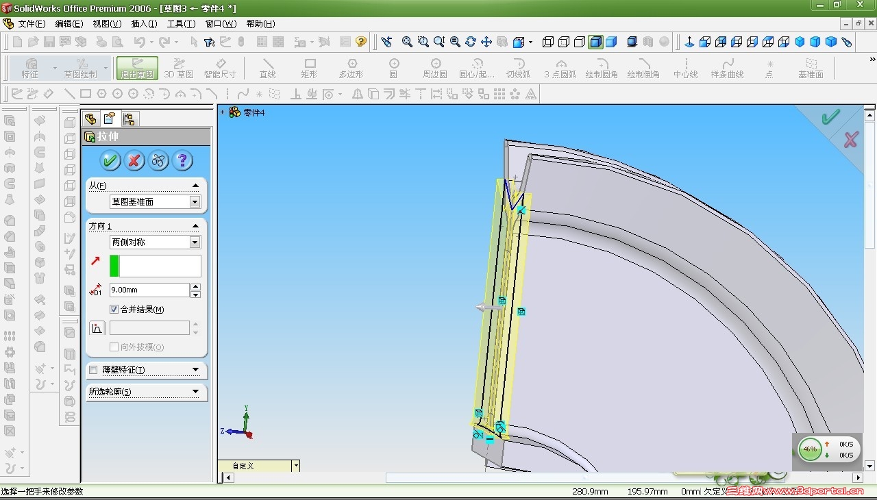

 楼主| 发表于 2013-2-26 08:34:12 | 显示全部楼层 来自: 中国山东济南
wangshuolockey 发表于 2013-2-24 10:03 static/image/common/back.gif
" }  L/ [/ T5 f这个图直接用SW导入CAD图,删掉多余线,直接旋转就可以出图了,根本都不用自己画的
( K: L6 B5 c$ X# f& r+ v
哦?试过了,不可以呢
 楼主| 发表于 2013-2-26 08:38:00 | 显示全部楼层 来自: 中国山东济南
smartlz 发表于 2013-2-24 10:44 static/image/common/back.gif
' e4 X. o2 k" M  v于梅同学,我觉得你的cad图应该打上剖面线才比较正规
. L, F+ U* ^0 f: ]  y) t再做加强筋环形阵列即可。注意加强筋不要高于轮毂端面 ...
; Q0 l) @. f6 F  P# z
筋板,我是拉伸做的,不可以,提示会开成厚度为零的实体,用筋特征,试了好多次,不会做呢
发表于 2013-2-26 08:44:18 | 显示全部楼层 来自: 中国台湾台北市
婉芷汀兰 发表于 2013-2-26 08:38 static/image/common/back.gif" V/ ]% e" C$ @' G
% o0 `' _4 z9 u( u0 s- l0 ~用拉伸做也是可以,但要注意與輪轂相交處是切線會厚度為零,要再多進輪轂一些才不會厚度為零.

我的办法是,扫描再切除空挡即可

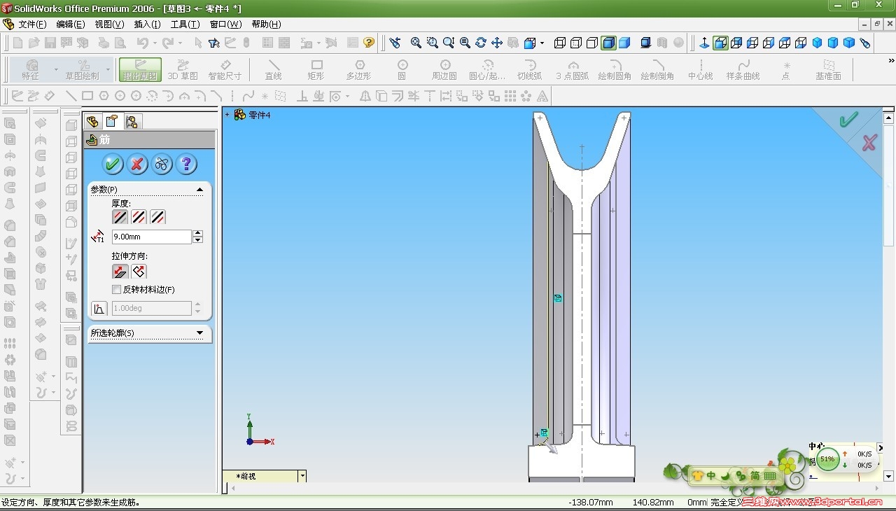

 楼主| 发表于 2013-2-26 08:53:37 | 显示全部楼层 来自: 中国山东济南

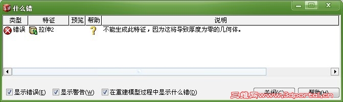

这是新的截图,请看看

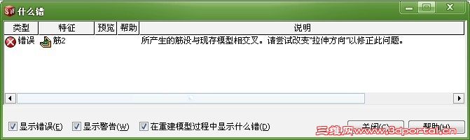

 楼主| 发表于 2013-2-26 09:17:58 | 显示全部楼层 来自: 中国山东济南
画的草图不相交,筋无法形成,怎么办?
 楼主| 发表于 2013-2-26 09:28:55 | 显示全部楼层 来自: 中国山东济南
拉伸也不做不了,提示形成厚度为零的几何体
 楼主| 发表于 2013-2-26 09:34:32 | 显示全部楼层 来自: 中国山东济南
谢各位,已经可以了,
