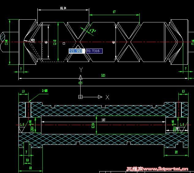

[求助] 求教这个丝杆怎么用proe画呀
发表于 2013-2-24 15:19:09 | 显示全部楼层 |阅读模式 来自: 中国江苏常州
求教这个丝杆怎么用proe画呀
发表于 2013-2-24 23:11:26 | 显示全部楼层 来自: 中国广东东莞
是正反对称双头丝杆吗?可以一个要用左旋、另一个用右旋螺纹cut出来,再在端部相交处倒圆。
$ L" n" a( L( n1 ~仅供参考。
