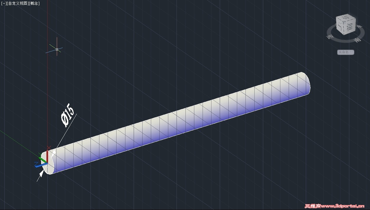

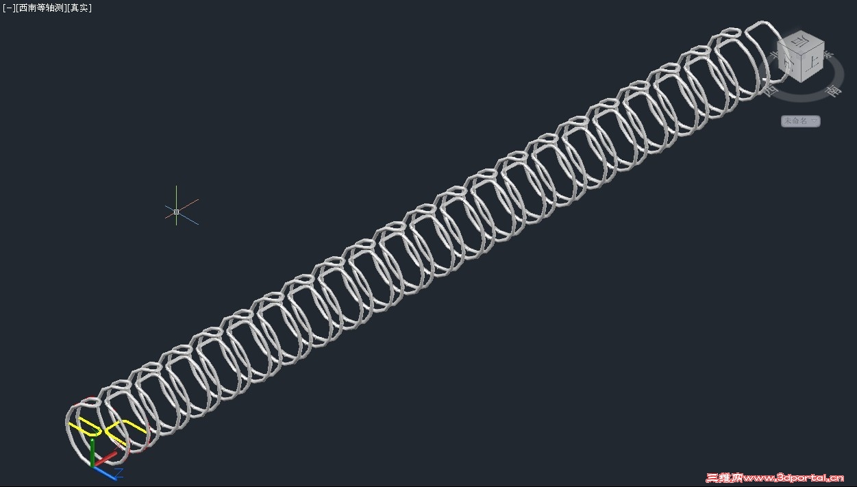

& a( {7 R2 Z  T! |+ B$ v第一步:绘制一直径为直径15的圆柱,长200。$ ]( K$ c+ {' M
1.jpg 8 p! u$ J- h" H  D  y" |$ ]

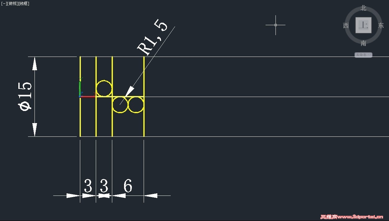

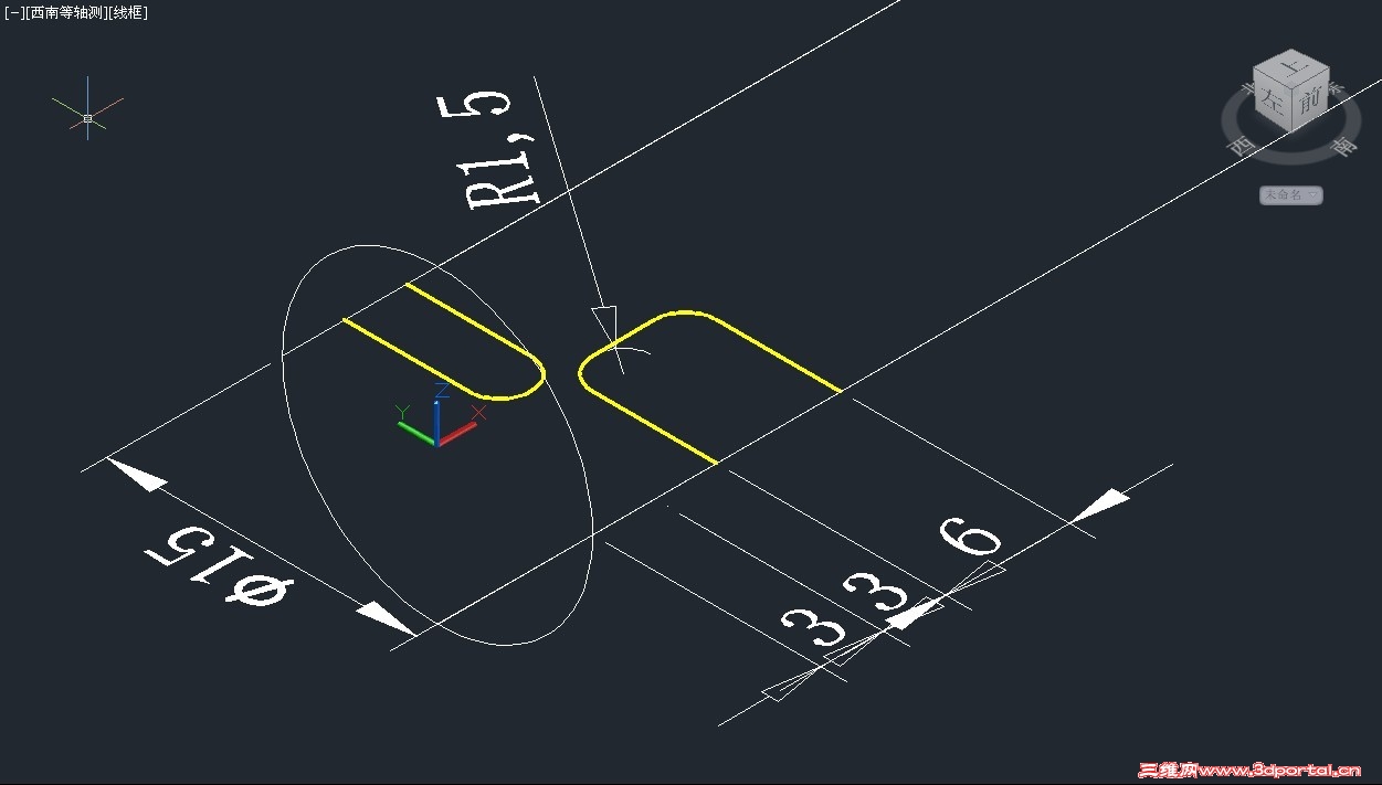

! B! s% `$ `" t# x第二步:转到俯视图,如图尺寸绘制对象。
) w9 k9 R9 A/ _5 [3 z+ P 2.jpg

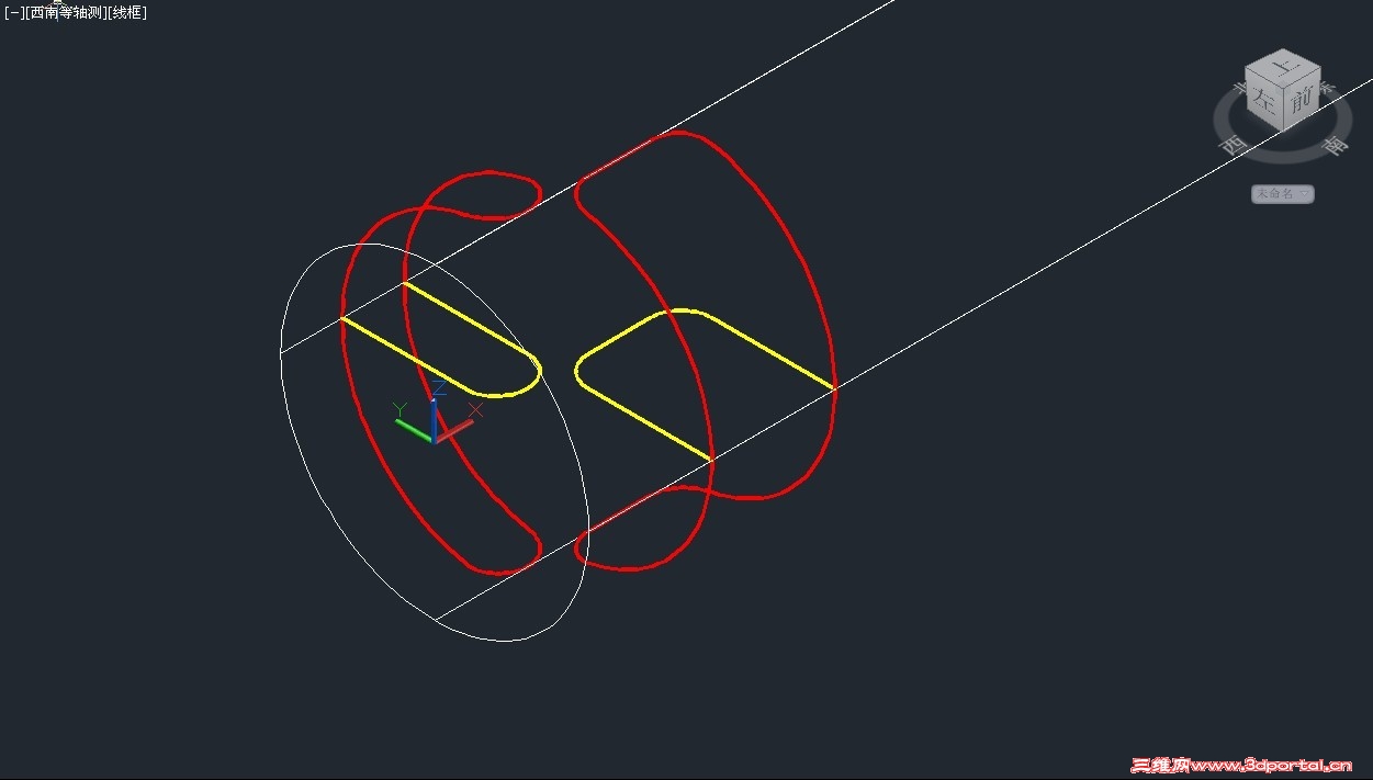

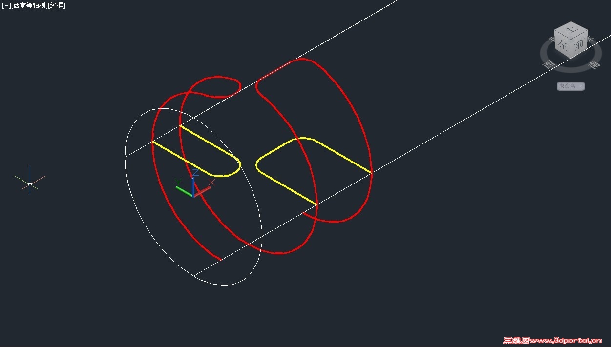

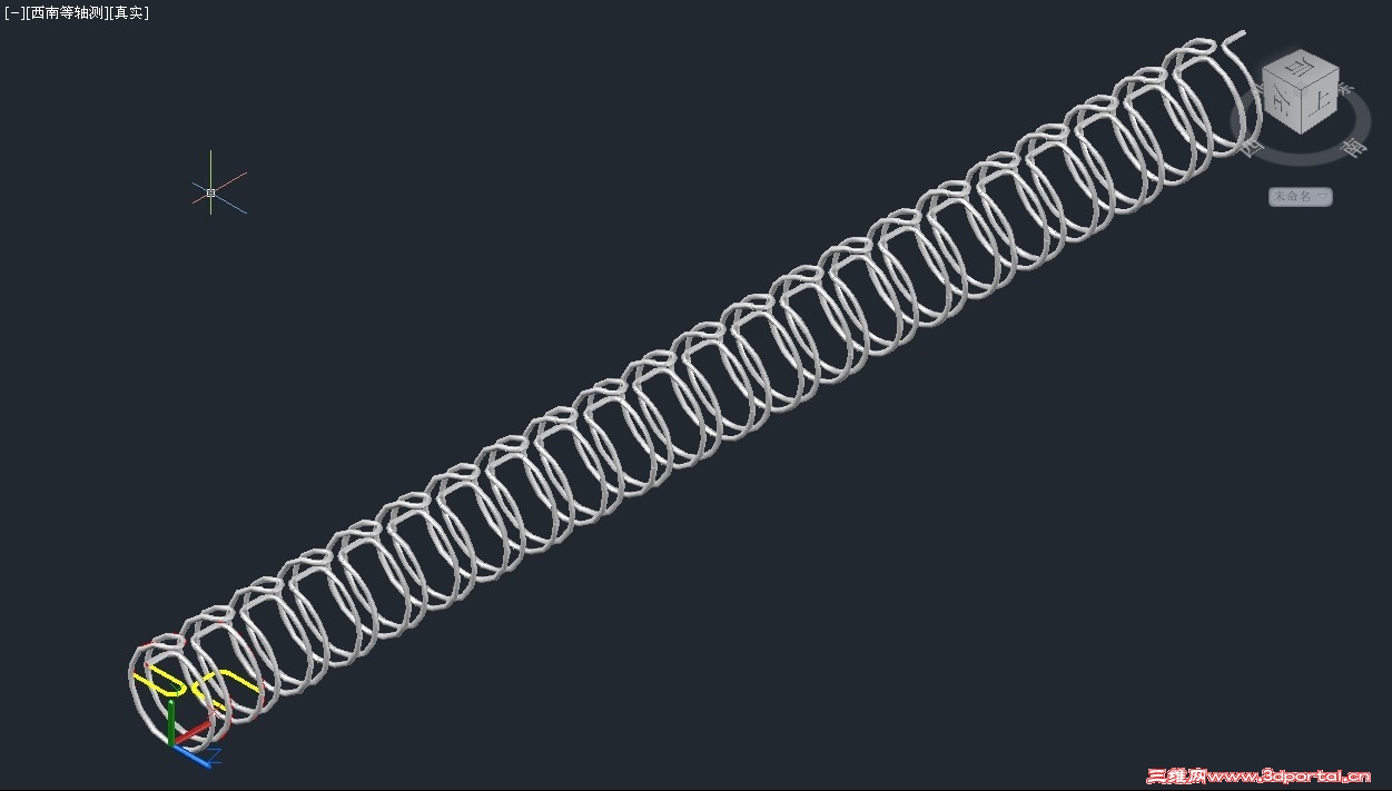

0 A4 z& S' D# I  v第四步:用 “投影到UCS”<PROJECTGEOMETRY>命令,把二维对象投影到圆柱体上。( u% H; w+ u! Q9 c1 u* t( K
* Y2 Z& D4 K6 Z, X4 L. x# r+ S1 u* r
并对投影曲线进行编辑,如图:8 v" u, z+ d( ^! t
5.jpg ( Q7 S. I* H# j1 f+ U5 m
7 g7 B1 k) B5 U/ s8 f- I- X% u, T

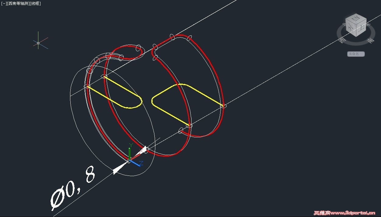

第五步:绘制一直径0.8的截面,用扫掠命令对截面进行扫掠。5 _% Z) b4 O3 V' X: h2 D
- G" r! u! q# l- r

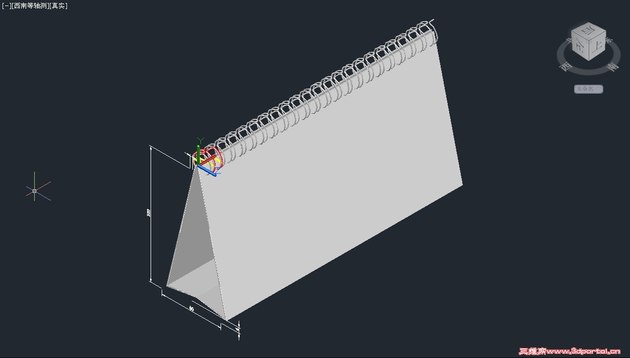

/ ^) B. ^$ c4 D9 a" K0 x' s' ~0 e第六步:用“阵列”命令,对扫掠对象进行阵列,阵列个数为22,间距为9。9 L* V! s7 Y$ u
7.jpg 2 }+ `0 s1 y3 u
/ a; X1 i  x" Q$ `  v: t' _
如图,对实体前后两端进行修整。% b2 I  C! T5 n+ Z* Q7 B- b

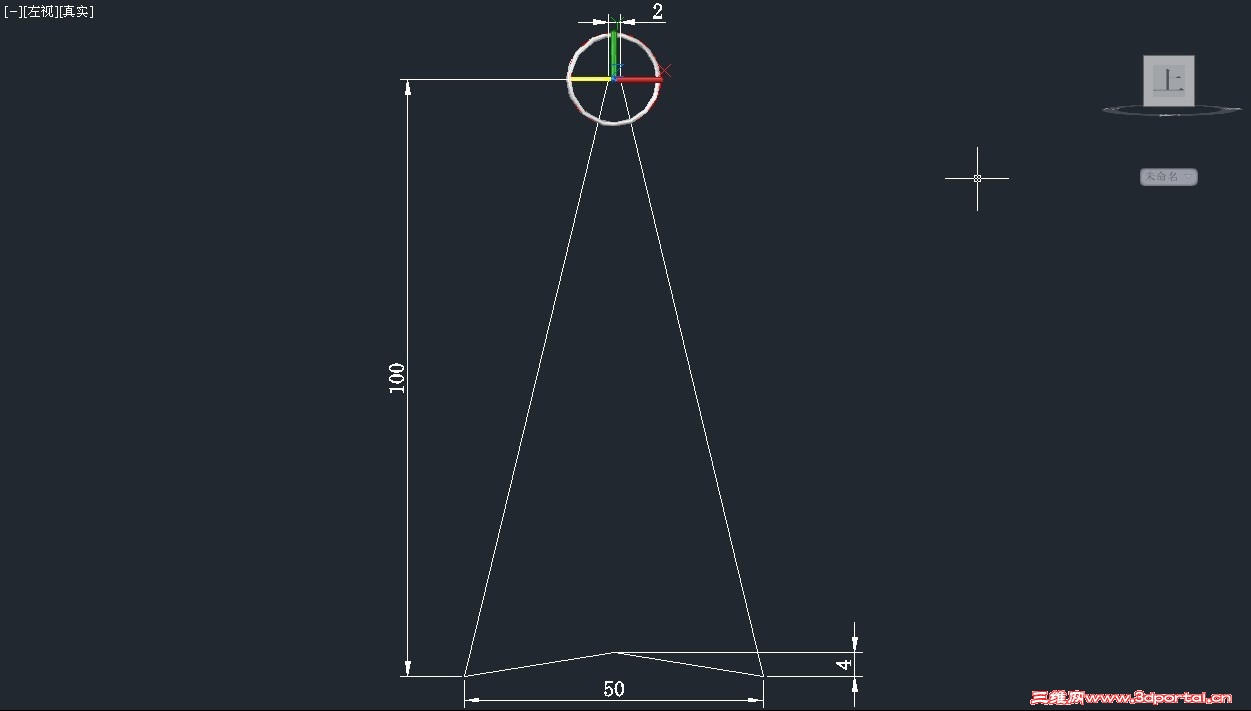

第七步:切换到左视图,根据尺寸绘制对象,如下图。7 Q3 p1 C! f% W! @# L5 \
9.jpg 9 c) b9 i- ?% t8 s# @' P- @

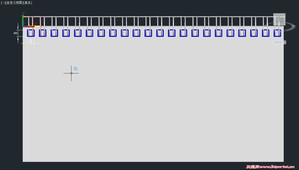

第九步:移动坐标到正面的平面,如图,并绘制待拉伸的矩形(5*5)并阵列。
6 m0 g; C: A3 }, x9 p 11.jpg $ H0 K* c6 v3 S1 `+ m
( m, F6 h( ~- \. g第十步:镜像第九步的阵列矩形,最后拉伸并差集。; G4 x- ^. V! P9 S# H! k
12.jpg 9 w3 G  Y, \  K, y  ~$ c

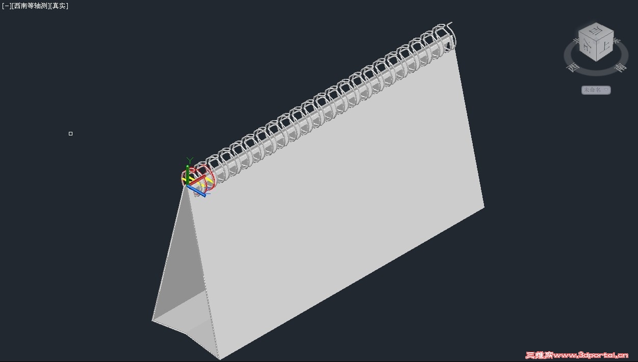

效果图
. D4 C& O: l- M! t: [/ ` 效果图.jpg   [4 {: Z- q$ i0 H
