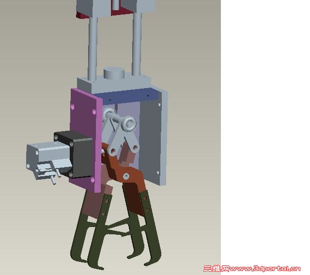

普通气缸挠性添加很好添加,但今天遇到了一个问题:气动夹爪的挠性添加,因为两个夹爪同时动作,位移也相同,该怎么操作?请高手指教。

首先要用装配体。先装气缸和第一个气爪,第二个气爪用第一个镜向,不要另外装配,这样运动就相同了。试试行不行?
 楼主| 发表于 2013-3-19 22:09:01 | 显示全部楼层
我没镜像成功,可能是操作不对,最后我用的添加关系实现了该要求。

爪子怎么可能挠性呢,弹簧才可以的,应该是运动模块吧。
