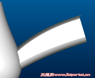

请问这个可变截面扫描为什么不沿着我选取的轨迹扫描呢    我用的是可变截面不是恒定截面    求各位大神指导   跟教程的扫描结果不一样啊  - `) [* U1 V1 I" }0 `( R3 q

你应该是用错了命令。应该用扫描混合命令,因为你用的截面不不只一个。变截面扫描只能用一个截面。

这个问题我自己解决了  谢谢   这个是可以实现的   只不过截面草图与第二条轨迹之间必须存在约束才可以实现   但还是谢谢你

什么叫有约束呀?搞不懂,能不能仔细点,不会是要有关系式吧?
发表于 2013-9-16 08:46:50 | 显示全部楼层
还是说截面上的点必须在第一轨迹上?
