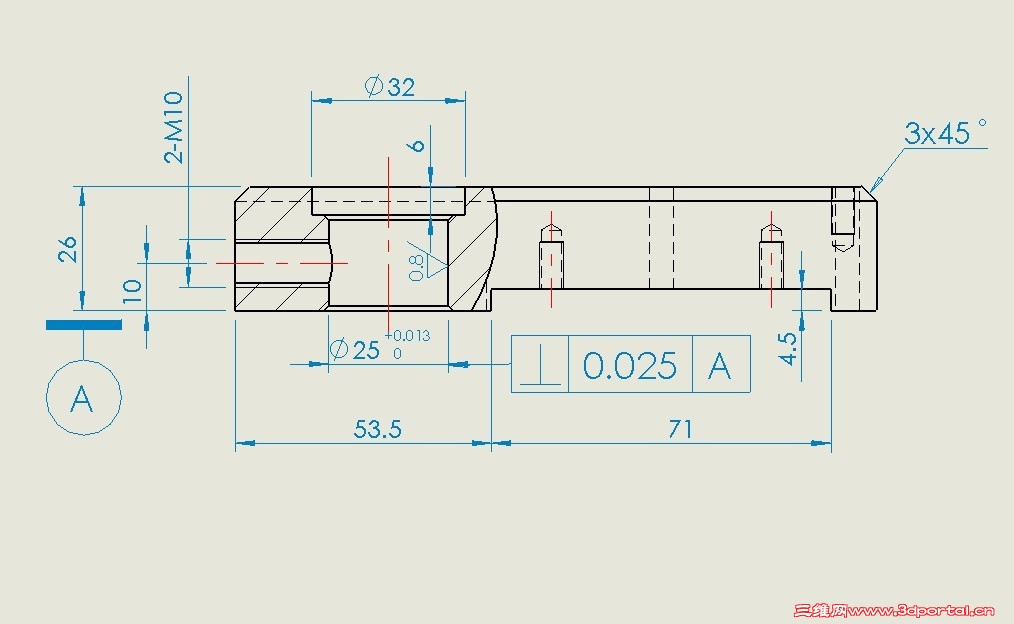

为什么我老是碰到这样的问题?朋友们帮帮忙!能否将形位公差的字体调到与其他的相匹配,请啦!

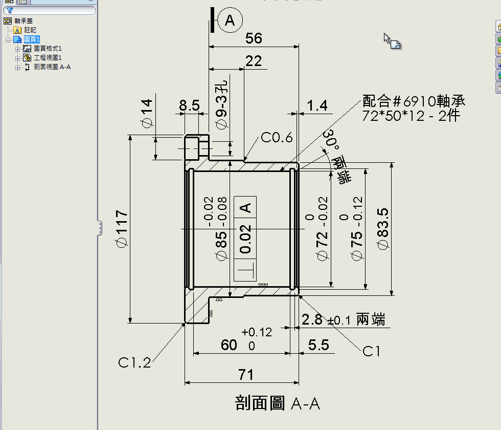

形位公差的字体修改如下所示:
$ k3 `& U' X! V! _& g: M6 t' B
- ]/ T. O2 Z) ]& {  K% A capture-1.gif

2楼录像做的不错啊。很清晰啊。

最好是在模版里改,这样一劳永逸!
发表于 2013-3-1 08:22:11 | 显示全部楼层 来自: 中国广东深圳
是的,模版改成2.0或是1.5
发表于 2013-3-1 08:34:30 | 显示全部楼层 来自: 中国江苏常州
我也都是在模版里把相关字体设置好了再用

迟来的谢意!谢谢二楼详细的解说!
