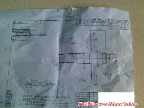

我厂生产一种零件,是齿轮和轴焊接在一起的,技术要求为:焊接强度在400kg。m以上,请问高手这该如何检测?
有点模糊
有点模糊
发表于 2013-3-1 17:07:07 | 显示全部楼层 来自: 中国山西太原
用扭矩测试仪,还需作一件辅助工具。若要求不太精确就用扭矩器。

太模糊了。感觉什么都看不清

关于零件的焊接强度,在工作中也接触过,我们是用力矩表测的,不过像楼主所说的这么大的力矩,我不确定有没有这么大量程的,如果要求不高,可以自己制作一个工装,利用挂重的方法,只要力×力臂满足要求即可
