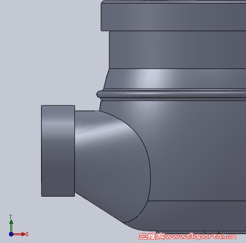

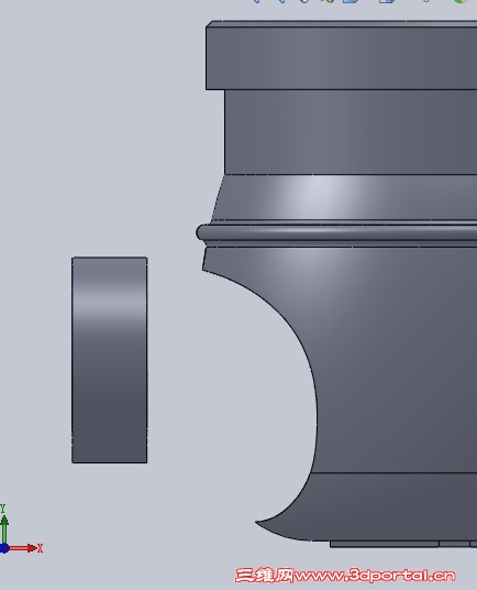

这部分应该怎么画,我怎么也画不好。

相切的话就很难看了

画完后再倒圆角怎样?
发表于 2013-3-2 19:39:00 | 显示全部楼层 来自: 中国山东青岛
放样  加上引导线
发表于 2013-3-2 22:43:46 | 显示全部楼层 来自: 中国江苏无锡
我用了放样和拉伸的 效果不一样

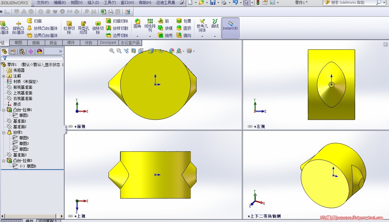

 楼主| 发表于 2013-3-5 12:02:33 | 显示全部楼层 来自: 中国河北沧州
那两张图是我渲染的,但是做工太粗糙了,两个边怎么也相切不了,加引导线也不行 郁闷死了

 楼主| 发表于 2013-3-5 12:05:15 | 显示全部楼层 来自: 中国河北沧州
dlj1215 发表于 2013-3-2 22:43 static/image/common/back.gif5 f9 b$ X+ s9 u" w: B! P
我用了放样和拉伸的 效果不一样
, W7 C: c- h' G1 B5 a
我以为你用的曲面。。

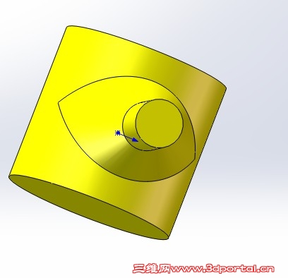

发表于 2013-3-6 09:22:37 | 显示全部楼层 来自: 中国四川雅安
这个行不行- o! i2 [, h0 l+ }  U# h
& N& T1 d7 s5 s' \5 |! B 零件1.rar (109.57 KB, 下载次数: 7)

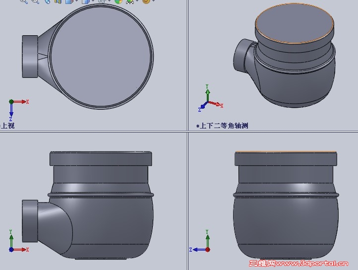

 楼主| 发表于 2013-3-6 11:46:53 | 显示全部楼层 来自: 中国河北沧州
哈企鹅 发表于 2013-3-6 09:22 static/image/common/back.gif# G: N! n+ I3 i( g1 K* s( b! a6 @0 \/ V
这个行不行
1 X/ h: _! V3 V
有个朋友教我做出来了,不过还是要谢谢了,哥们0 |+ S/ \$ `, I$ z* P5 B5 j
现切掉了要拉伸的部分
现切掉了要拉伸的部分
然后添加引导线做的放样
然后添加引导线做的放样
