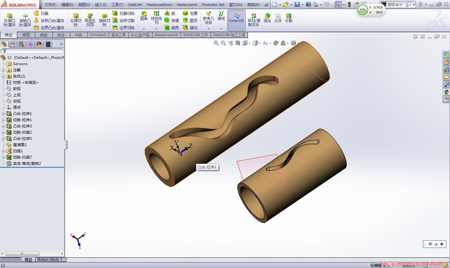

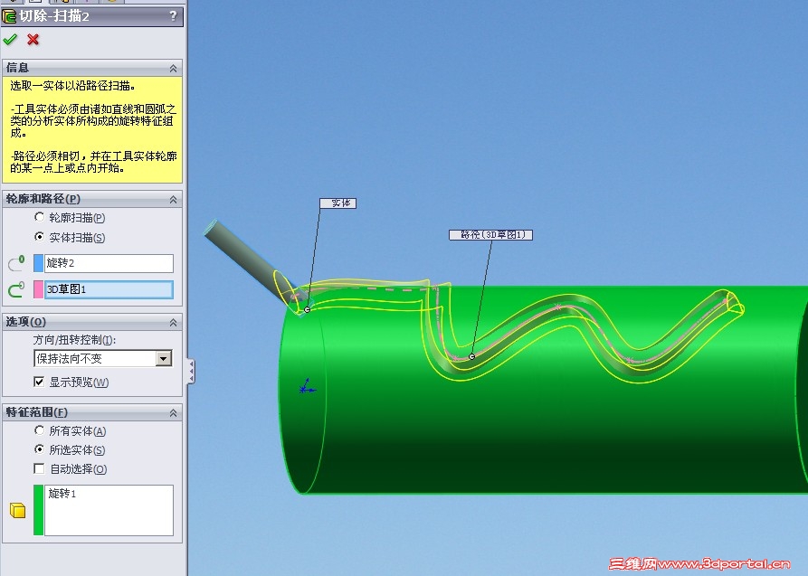

如图,在圆柱上面用铣刀倾斜一定角度铣制螺旋槽,请问用SW怎么建模啊?谢谢。2 K3 j) K# k$ W  |" q0 [5 s( A

扫描切除命令生成的螺旋槽和铣刀加工出来的不一样。

如果你是5轴数控,那加工出来的就是一样的,
. S( ~  o1 I9 ]' F8 {( U9 d1 `8 v" H7 T/ S( _4 X" g8 w
如果你是三轴数控, 那你只能用扫描切除,并且要选择法线对齐!!!; L* s: F$ L. C# z$ \" h
4 F/ r5 o$ q  q9 [5 E" |" F4 a% j( L. X! V& V. J5 Q- G
因为三轴数控,刀具是垂直固定的!

您好,非常感谢您的回复。采用三轴数控,铣刀是垂直地面,工件与水平线成一角度安装在夹具上。能麻烦您做一个,然后把Part传上来吗?谢谢。

发表于 2013-3-4 08:00:20 | 显示全部楼层 来自: 中国辽宁本溪
用实体扫描应该能做出。

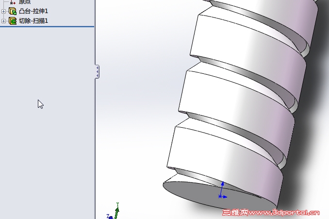

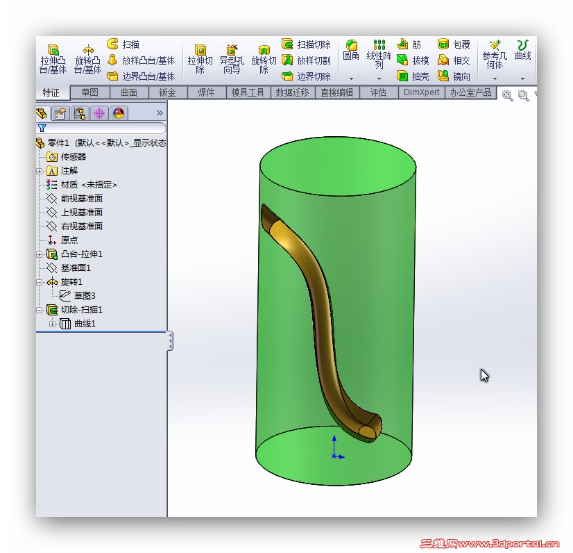

没完全理解楼主的意思,我按一般的螺旋用组合做了个,(也可以直接用扫描切除)看楼主是不是想这样。/ L( d" r  P3 a1 l# Z7 }- [
3 C9 s  z& W, E% M$ T' i
# ]" V- T* K7 {. N6 ?1 {% p: h; P6 x0 G9 X2 o8 B' K" c, u
扫描切除
6 E5 ^$ L, E  ?% s" L# c+ r Snap3.jpg ' O: h4 |0 j  U: p7 ?' N
4 o+ A0 n' b# L% B7 w2012版

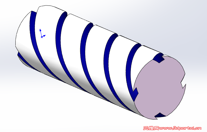

发表于 2013-3-5 08:31:26 | 显示全部楼层 来自: 中国四川雅安
凑个热闹  哦
  g& J3 ^6 R# I Ashampoo_Snap_2013.03.03_19h41m35s_001_.jpg * D7 S) d4 f: ^$ n6 K
零件1.rar (317.73 KB, 下载次数: 22)

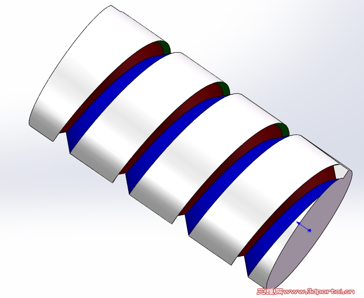

发表于 2013-3-5 08:47:35 | 显示全部楼层 来自: 中国辽宁本溪
用扫描切除中的实体扫描做的,但槽截面角度没有达到你的要求,按曲线扭转了,你自己看一下。
) g+ {7 w  ^8 e) B; c; ] 实体扫描.rar (1.42 MB, 下载次数: 25)
阿帕奇 + 3

发表于 2013-3-6 12:38:25 | 显示全部楼层 来自: 中国上海

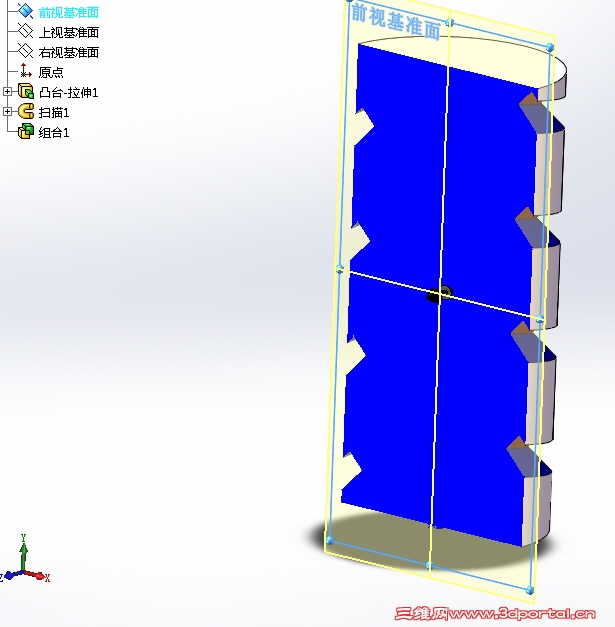

拉伸出来圆柱或者圆筒  在里面画出一条需要的斜线   然后用斜线来新建基准面    拉伸出来一个圆柱不要合并   在大的圆筒上面画出曲线   扫描切除用法实体切除  个人意见 未命名.jpg ) m3 Z' u: E. ~% s- A* F
12.zip
449.37 KB, 阅读权限: 5, 下载次数: 5

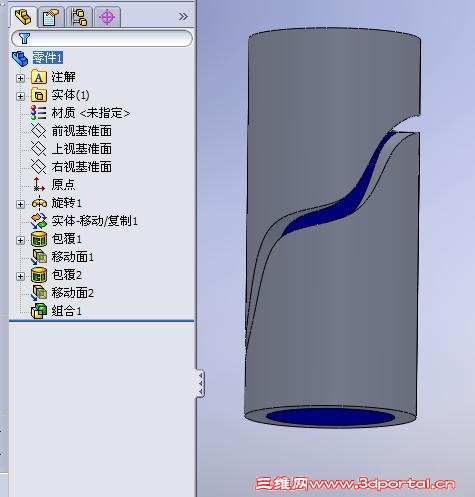

包覆就可以
发表于 2013-3-6 13:22:14 | 显示全部楼层 来自: 中国上海
用包覆可以做出完美可控的。加工就要5轴了。

能麻烦您做一个包覆的实例吗?再次感谢。
发表于 2013-3-7 10:23:15 | 显示全部楼层 来自: 中国上海
msyanzi 发表于 2013-3-6 18:25 static/image/common/back.gif& n' R# w$ g$ G3 {1 r6 i7 W) v
能麻烦您做一个包覆的实例吗?再次感谢。

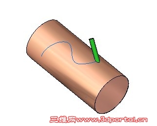

+ {9 g2 ^8 j: t0 J7 j2 s  E% r8 Z好的。看图
