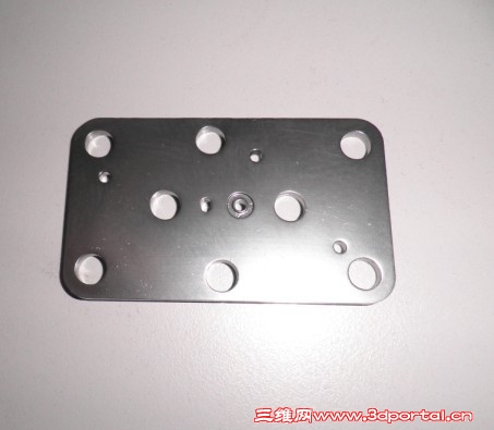

 楼主| 发表于 2013-3-4 13:21:37 | 显示全部楼层 来自: 中国江苏苏州
清心路明 发表于 2013-3-4 12:59 static/image/common/back.gif( q: e/ k5 _7 A; [
能否贴几张可处理产品类型、处理前后对比的图片上来,让大家更直观的了解它。
( O. W  ~8 D' T# m7 R
对压缩机阀板来说,孔里不能有一点毛刺。
阀板多孔不规则孔,彻底去毛刺
阀板多孔不规则孔,彻底去毛刺

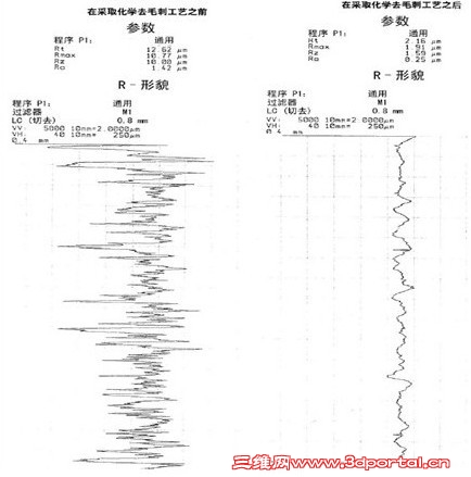

 楼主| 发表于 2013-3-5 09:15:18 | 显示全部楼层 来自: 中国江苏苏州
曲线.jpg ; W& w" e$ e& P- F, I
化学去毛刺前后效果数据比较

发表于 2013-3-27 20:51:44 | 显示全部楼层 来自: 中国江苏南京
化学去毛刺,首先要求毛刺很小,在很多时候是受条件限制的。
发表于 2013-3-27 20:53:26 | 显示全部楼层 来自: 中国江苏南京
5楼的图就很清晰,化学去毛刺之前的毛刺才12微米
