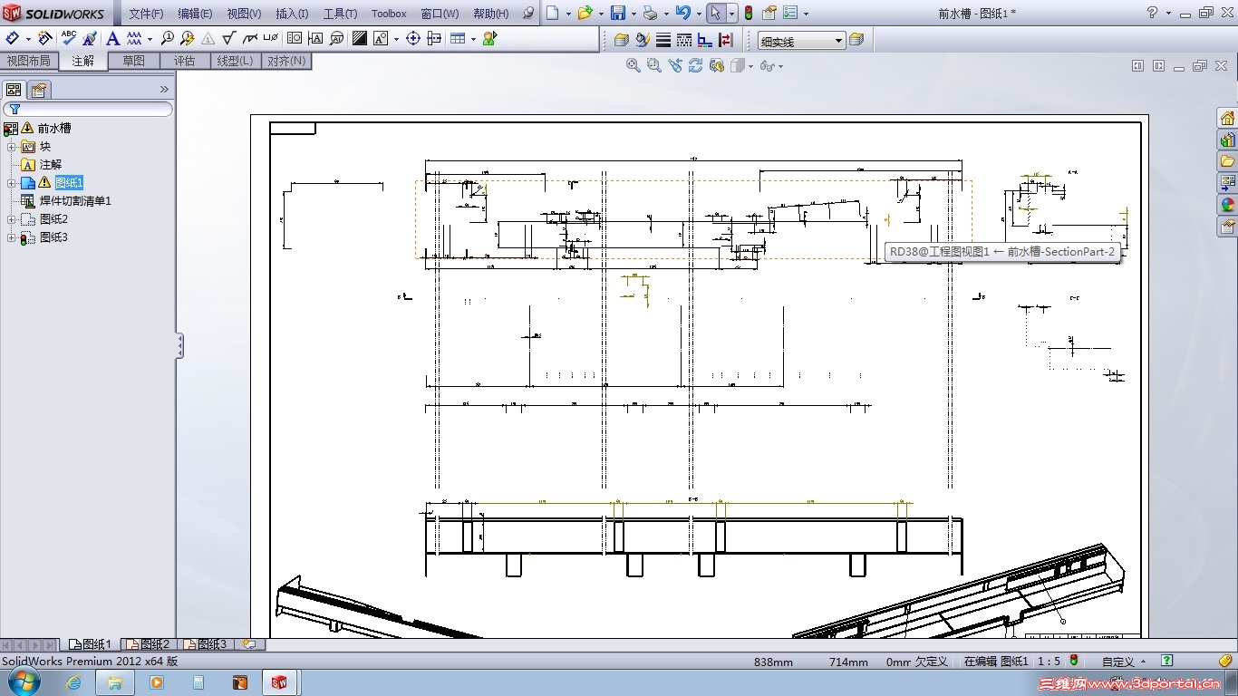

我用solidworks2012做的工程图经常会出现工程图乱作一团的情况(如图),有时通过重启或更改显示状态找回来,有时怎么也恢复不了,请求大师指点,到底是什么原因,怎么解决,用sw2011很少出现这种情况了。

发表于 2013-3-4 18:28:55 | 显示全部楼层 来自: 中国北京
有可能是零件的特征出现了问题。吧

发表于 2013-3-4 20:17:45 | 显示全部楼层 来自: 中国河南许昌
零件特征变了,之前所标的尺寸不能自动识别了,就会成这样

发表于 2013-3-5 07:29:25 | 显示全部楼层 来自: 日本
我也遇到这样的,2013版,不过重新打开一次工程图就好了
发表于 2013-3-5 08:48:08 | 显示全部楼层 来自: 中国广东深圳
LZ看看你是否做图时零件名称有重复的情况,SW不像PROE一样辨识ID,而是认名称,若果有同样的名称的零件,经常会报错,同时工程图也会像你上面那样,建议你在绘图时能用图号名名,在自己的图档里不要有一样的名字,如连接块,轴,等等
发表于 2013-3-5 09:55:27 | 显示全部楼层 来自: 中国河南新乡
可能是你把零件名称修改了,就会变成那样,再改过来就行了
发表于 2013-3-5 11:24:31 | 显示全部楼层 来自: 中国湖南长沙
在保存的时候尽量使文件名不重复,即便是不在一个文件夹里面。有时候会默认其他文件,我有出现过类似情况,不知道楼主遇到的问题是否和我一样。

 楼主| 发表于 2013-3-5 12:22:31 | 显示全部楼层 来自: 中国广西百色
我用sw十几年了,对sw有一定的了解,上面一些朋友的回答都不是我需要的答案,应该不会犯这种低级错误的,sw在做多实体钣金,好像有很多问题,展开图有一二十个,配置多,sw计算很久,出错率非常高,怎么会是链接错误呢,只要你再次打开它就好了,或者到视图的属性更改一下草稿品质到高品质的切换也会恢复的,或者编辑图纸格式再到编辑图纸有时也会显示的。

 楼主| 发表于 2013-3-5 19:19:46 | 显示全部楼层 来自: 中国广西百色
今天装了个sw2013,打开一切正常,同时sw2012打开,仍然乱七八糟,当时用sw2011做的比较复杂的图纸,很多用sw2012打开,视图经常丢失,而且报内存不足而挂掉
发表于 2013-3-6 16:06:06 | 显示全部楼层 来自: 中国江苏常州
有零件是钣金件,出了工程图后你可能改变了模型的展开状态,并不幸的保存了一下。我的经验,检查一下看看

发表于 2013-8-27 10:45:08 | 显示全部楼层 来自: 中国广东深圳
刚刚也遇到这个问题,我就把尺寸后面的两个0变成,没有0,又好了,就是图纸不能刷新一样,找个方法刷新下就好了!
