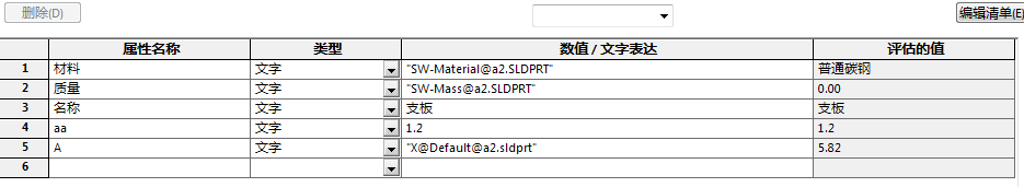

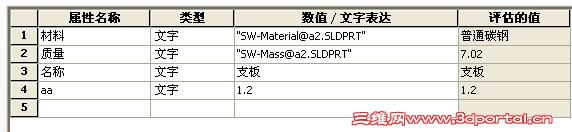

# l- K; a( l. {8 I在自定义中,质量为7.02
+ D1 P' P9 d* T7 E+ H1 {目标需求:将自定义中的质量7.02-aa的1.2进行四则运算,/ d6 A* m9 ?" p+ \
7.02-1.2=5.82
3 X6 |, |/ s* k) P# n3 U 1.jpg ) y% N9 ]7 {$ m) p5 P
/ w6 L) y. q0 {- s% ~: W
请问如何处理。谢谢。

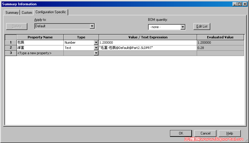

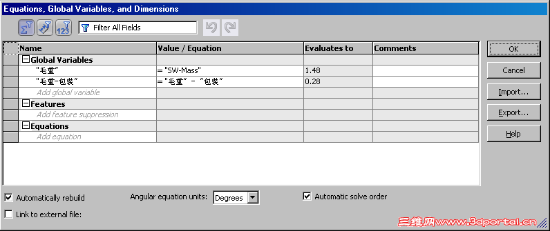

借用方程式即可

借用方程式。
发表于 2013-3-7 00:02:06 | 显示全部楼层 来自: 中国香港
SolidWorks2012
发表于 2013-3-7 09:27:17 | 显示全部楼层 来自: 中国江苏常州

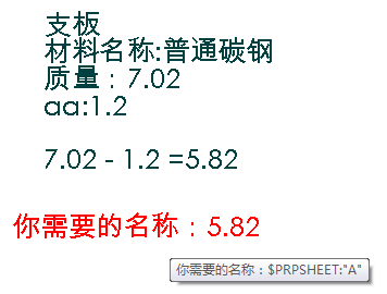

是可以用方程式做的,我的10版的2 y( d8 t, S* n8 l. _$ B0 A
用方程式增加一个过度变量并进行计算,比如“X"
在零件属性里引用该变量
在零件属性里引用该变量
在工程图里就可以链接你需要的值了
在工程图里就可以链接你需要的值了
