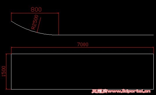

' d, ]/ l* k$ T. ]* {Q235 板厚5个(最厚的8个厚)年产量20万块(日产按500)1 ~- \5 Q& x# @" o3 Z' r0 [" d6 T/ x+ a* O& f
圆弧R2500,弧场800,板子总长7米,宽1.5米1 L: j4 F! }8 T
6 J$ o& y0 r( t- ^油压机显然不太合适,所以想找那种高效率的连续的端头滚弯机,不知道哪里有卖啊?谁见过比较好的设备推荐哈啊

我认为油压机足够了,做好胎具一次成型,油压机做个输送料的工装,只要上料、卸料跟上,产量就能保证!
5 q2 @2 x. @% f8 j- ^' ^' M2 m; F不知道有没有专业做这个的,没有的话自己也可以做!我想就是有端头滚弯机也和这个油压机差不多,也可能就和9辊平板机一样,多了输送装置!

一个台班500件,如果是一套设备也就是要求平均1件/min,由于工件较大需要吊装时间,如果不加班那,一套设备显然是无法满足的。
; r2 p3 m# w" r1 q* J! @$ g这个采用压机、卷板机显然是不合适的,除非能承受成本。
. V" ?& r( W7 [- l- V1 T) }. {建议楼主可以咨询一下卷板机生产厂家。

用19MM的卷板机不行吗?先准备个预弯的垫板就可以啊?

精度要求不高,在九辊机上完成;精度高在三辊机上,做个胎模,即可
