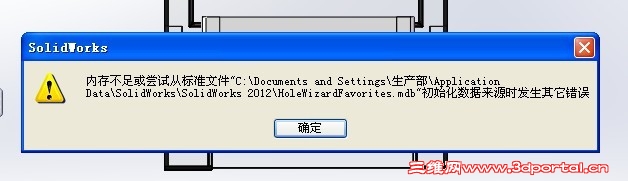

SW2012过一段时间用异型孔向导时就会出现这个情况,,是怎么回事?大侠们能解决吗?(除了卸掉重装。。)

使用迈迪工具,更新比较及时

是不是内存不够或者C盘空间不够?我之前遇到过这个问题,把开的乱七八糟的软件关了,重启SW就能用。

经验是使用一段时间(根据个人电脑配置)就必须退出SW,或电脑重启,因SW回收内存空间上做的不够好。

关闭SW应用程序,重新启动就行了.

或者用360一键加速试一下

电脑比较差的都经常这样

2012经常提示内存不足,好像直接关闭SW,非常苦恼
