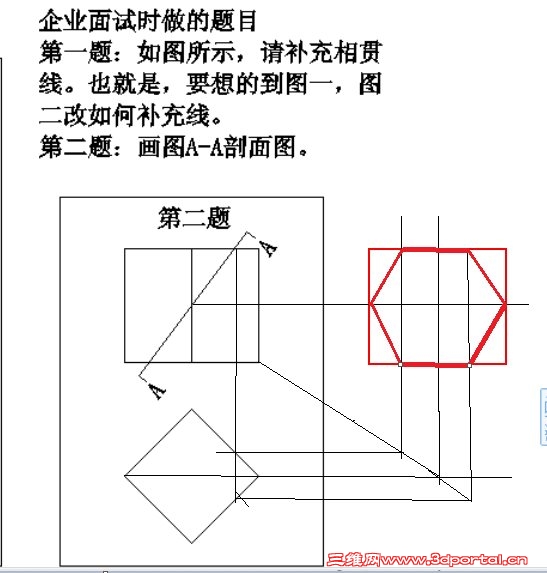

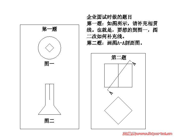

如下图所示,大家思考一下,如何得到答案。

这个不难吧! 你不想多动脑筋的话可以用3D软件画出立体图就知道了。
 楼主| 发表于 2013-3-8 08:26:44 | 显示全部楼层 来自: 中国广东广州
tangcarlos3d 发表于 2013-3-7 18:37 static/image/common/back.gif% d6 S$ X0 j  t( w+ J' @
4 z  _6 ^% C% n% M. b" N当然,用proe或者其他三维软件就可以很清晰的知道,面试的时候是没有三维软件的啊,只有题目,要手画补充的。

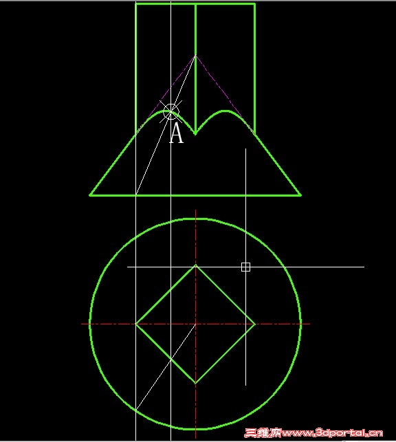

发表于 2013-3-8 14:11:58 | 显示全部楼层 来自: 中国广东中山
试试看这样可以不

发表于 2013-3-8 18:18:48 | 显示全部楼层 来自: 中国广东东莞
周富铸 发表于 2013-3-8 14:11 static/image/common/back.gif# G2 X6 T' X. Z) v$ ~, y0 P
试试看这样可以不
( f- N! m; W7 c1 Y' v+ ?% e( u
是你这种作图方法。8 d8 t5 Z9 f5 s( R( c# m
手工较准确的画法还需要先把外形的左视图画出来,再按截交线的交点补出主视图上的点、再连成线。仅有主、俯视图画不准确(特别是上面的不是正方体时画不准)。

你画的很好!/ U# J( q* f( @4 x9 R7 `7 Z. }6 C
我补充了第二个图,没画好,并且是左视图不是向视图。但作图原理是一样的。仅供参考。" i. b& [) i& I7 e. o7 J. q9 Z
昨晚用鼠标没画好就没有上传。这是最基本的识图知识。
发表于 2013-3-8 18:47:29 | 显示全部楼层 来自: 中国广东东莞
八根 发表于 2013-3-8 08:26 static/image/common/back.gif
4 O; v' a) K5 K9 r) @  O  N当然,用proe或者其他三维软件就可以很清晰的知道,面试的时候是没有三维软件的啊,只有题目,要手画补充 ...
* ~! ^8 w# b6 U面试的时候是没有3D软件。这个题是考识图的能力。
9 O& C: H) a; O# ?  [0 N我的意思是回来后你不想多动脑筋就可以用软件画出实际样子,再用笔和纸用手工对着画出三视图来。但有一个条件是必须知道作图的原理,因为如果没有作图步聚会原理错误肯定会扣分的。

发表于 2013-3-10 15:51:52 | 显示全部楼层 来自: 中国广东中山
八根 发表于 2013-3-9 21:12 static/image/common/back.gif& E# e5 i! V1 ~9 `, x
为什么这么慢?你看懂题目没?
' t$ Q. G' K0 p, X- V
我也不知道为什么这么慢,我自己的电脑上看的时候速度还行,上传之后就变慢了,    题目我看懂了,就是补充相惯线,如果是立体图的话下面是一个圆锥,上面是一个矩形的立柱,现在要画的就是他们相交的线,这个我也用三维导过了,导出来的图纸跟CAD画的差不多,主要有差别的原因是我用CAD画的点数不够多。
发表于 2013-3-10 16:40:58 | 显示全部楼层 来自: 中国广东中山
不知道我理解的意思对不对,还是说这个题目还有什么玄机在里面,如果硬要说这个图一上的图纸是按照第一投影法看的话那就是我错了,如果图一按照第三投影法画,或者企业给出这个题目时没有考虑这方面的问题,那么再附上一个图片,图片上的A点必为相惯线上的点,多求几个点然后相连起来。
, ^8 D! z" m7 B

 楼主| 发表于 2013-3-11 08:46:40 | 显示全部楼层 来自: 中国广东广州
周富铸 发表于 2013-3-10 16:40 static/image/common/back.gif
- A. W% |2 {- G/ m  `* B不知道我理解的意思对不对,还是说这个题目还有什么玄机在里面,如果硬要说这个图一上的图纸是按照第一投影 ...
0 q" M0 g! a9 z6 S" M' _嗯,这样子是对的。
