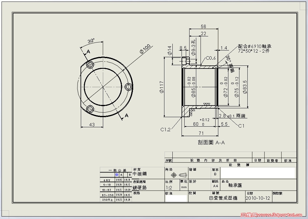

工程圖出圖時,出圖格式怎麼進行設計;
2 l' q2 j: Z, l# Q$ ]$ v: u4 p& Q需要每次出圖都能選到自己設計的格式;

所以說,一般畫工程圖時,首先應該先規劃好依據要求(每個人,公司皆不同)把圖紙的規格,如字型大小,線條粗細,怎麼樣的箭頭,單位.....等等設定好,, L( @" q. g$ }; @  R) v
另存成一份空白工程圖(.slddrw)檔,畫工程圖時叫出使用,或是轉成工程視圖範本(.drwdot)軟件開啟就可選用.
2 z2 W3 L. t0 W( ]# h: I. U如下範本:
0 x9 B& o, W; u# L/ w. G
1 ^8 J* f/ s, A- F Clipboard030701.jpg
