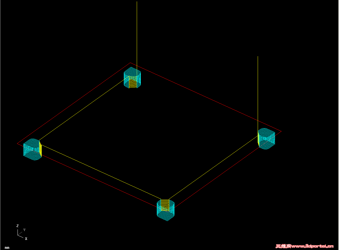

挖槽时清角时间太长了 怎么能做到不抬刀啊 外形清角我会不抬刀

9.1用习惯了 难道就没有软件本来就能解决的办法了?有时槽多了清角是铣槽的很多倍时间

用外形铣里的残料加工,如何要分层铣的话,很多时候你就算设了不提刀,它还是会抬刀。这个问题我用一招“骗术”来解决,之前的步骤都弄好后,如果还是提刀,你可以改成2D,进退刀设置里封闭轮廓那里打勾,进退刀设个合适的值,重新计算一下,发现走整个外形是不抬刀了。你再进去改为残料加工,再刷新。你应该能发现,这次的倾角真的不提刀了。原理应该是它默认上次操作了,大家不妨试试

15楼的方法适用depth cut.multi passes没用。

爱了无忧 发表于 2013-6-28 10:43 static/image/common/back.gif9 g9 E0 b2 B4 Z3 d+ R0 {
用外形铣里的残料加工,如何要分层铣的话,很多时候你就算设了不提刀,它还是会抬刀。这个问题我用一招“骗 ...
- y# d  T3 t7 b) n" x请教。。。外形铣里面的残料加工在哪。。。9.1没找到啊。。
