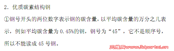

& `* h( `) }* E3 y8 j4 _1 J1.在资料有看到说:优质碳素结构钢中的“45“,指钢号为45,不能读45号钢.那我们平时说的45号钢是什么?4 p4 A" R$ K0 X; S, `) c
还是人们已经习惯把钢号为“45”的叫成45号钢了。! d, K7 I) c5 w7 J, |/ L

人们习惯把钢号为“45”的叫成45号钢.
" i" `; X4 Y* n  O50Mn是优质碳素结构钢,其中的Mn是炼制时,残留的。( U0 N2 h1 r/ R/ H; W* @8 B7 W
40Cr其中的Cr是为了改善其性能人为添加的。5 q% h& \2 n/ q2 [3 H/ `
所以40Cr为合金结构钢,而50Mn算优质碳素结构钢。

45号钢化学成份:! n5 q( L" r. J3 {) W' g8 k1 `
碳%|C:    0.42~0.50钢              硅%|Si:    0.17~0.37& W; u$ k. j. t* B" Z- T
锰%|Mn:    0.50~0.80               铬%|Cr≤:    0.2
: b, K1 D3 A, l0 k- u! i$ R0 h. L镍%|Ni≤:    0.30                     铜%|Cu≤:    0.25
% [8 F: r3 M; U  i  n* m, G推荐热处理/℃|正火:    850        推荐热处理/℃|淬火:    840, d! H/ R0 [- O# A% G* f- S
推荐热处理/℃|回火:    6008 J. q! G* V4 A, _/ I4 E( ?  P+ y4 N
抗拉强度 |σb/MPa≥:    600        屈服强度|σs/MPa≥:    3553 v2 \; S+ q- @; ^( P3 F) Y( H
伸长率 |δ5(%)≥:    16             断面收缩率 |ψ(%)≥:    40) S+ f4 i4 {& t+ @( p
|AKU/J≥: 冲击功     39: [7 t5 P1 e* v5 {" J9 H
钢材交货状态硬度HBS10/3000,≤|未热处理钢:    229
' R2 O% W$ s0 p& F5 }, H# s钢材交货状态硬度HBS10/3000,≤|退火钢:    1977 [* ~- S( Z) }3 c$ Z
45#号钢特性:
9 [  F3 `  X* V* q最常用的优质碳素钢,易切削加工。综合力学性能良好,淬透性低,水淬时易生裂纹。小型件宜采用调质处理,大型件宜采用正火处理* C( d' y8 |' |# }: m9 r
