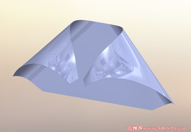

有精度要求的哦。

# J1 X+ R8 m9 [) J中间是等腰梯形,与之相接的是两个同样的锥形,做出来的产品要对称,锥形不能变形。

  m9 O8 ?2 `" c; R锥形不能变形一次试模很难搞定。
7 F: P4 g+ t7 n) t一副模具应该搞不定。建议先把下面的等腰梯形及两侧的半圆弧一次弯出来(可以考虑用聚氨酯模具),再在另一副聚氨酯模具内成型上面的两半圆弧。用钢模芯定尺寸,具体半径要试模才能最后确定。( B% V1 r* o0 v( ~4 `3 B$ m
仅供参考。

这样的话,做出来的产品,锥形的弧度应该保证不了啊,

1 b2 C0 z6 D+ d4 v) S% d产品结构(开口、大半径弯曲圆弧)决定了弯曲后产品尺寸难以控制并且一致性不好,所以试模次数肯定多、才能在最后决定芯轴尺寸。并且还要其它工艺条件稳定。不知具体尺寸大小,如要一副模具成形不是不可能,而是需要三动作液压机才行。普通机械式三动作压力机的行程可能不够。弯曲动作和模具结构:压边滑块带动芯轴弯曲底下锥形和两侧圆弧垂直部分(还要用弹簧提供力量来压边),侧滑块前进成形圆弧至水平,主油缸下降带动聚氨酯凹模下降成形圆弧上面凹如部分。只是简单说到原理,不详细,仅供参考。

2 p% J  L5 ]7 R" c2 B" \  g* V1、先下一块梯形的板料,下来尺寸根据后续工艺计算;
. B. p; O* t. c' l6 R  B/ @# [3 Z# E2、用一对锥形棍子卷板机卷板加工,可以根据尺寸结构设计专用卷板工装(设备);% _# U0 s, `1 O$ p, N
3、卷成形的零件再用三维激光切割机切割出曲线轮廓。, Q: N# L3 j7 ~/ K/ i! E: b! X
方案二:
! @4 X! h5 H( i: _! g+ t1、将该零件拆分为三部分,一个梯形,二个锥形;# x! c. @* h" a4 c; Q% a1 B4 \: M
2、梯形可以直接下料,锥形下料后卷板;; M# a4 D% A/ Q$ p- Q* A/ ]5 M
3、三部分采用焊接方式,氩弧焊货机器人激光拼焊,精度要靠工装夹具和设备来保证。
