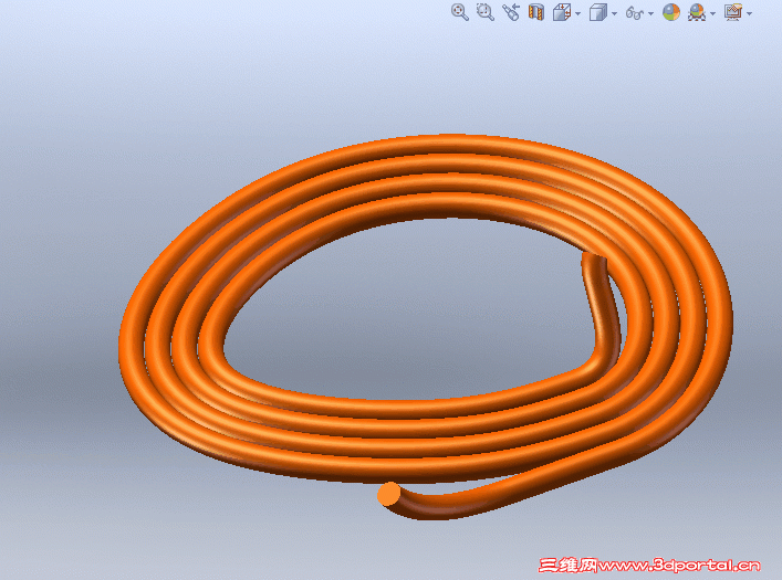

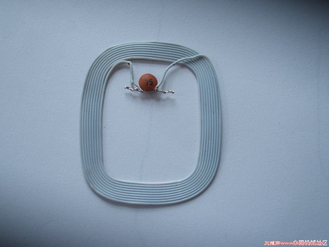

[求助] 如何用SW画这个东西
发表于 2013-3-8 14:11:39 | 显示全部楼层 |阅读模式 来自: 中国广东广州
20080519_5b3cc427cca2be557d0e6nO0K1E8vXcK.jpg 9 Y3 L8 h5 l! v8 V4 Q! [9 {
发表于 2013-3-8 16:13:34 | 显示全部楼层 来自: 中国浙江杭州
不太像,意思差不多

这个是园的还是方的,圆的我倒会一点,用螺旋线,但是方的就不知道怎么弄了

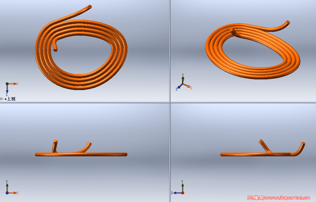

发表于 2013-3-8 18:20:47 | 显示全部楼层 来自: 中国浙江杭州
zhjailfq 发表于 2013-3-8 16:21 static/image/common/back.gif
* W+ ?+ j3 @6 L这个是园的还是方的,圆的我倒会一点,用螺旋线,但是方的就不知道怎么弄了
; j) r2 Q  H. S) n+ s2 Y( i/ n不圆也不方
阿帕奇 + 3

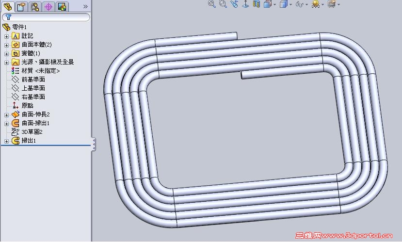

发表于 2013-3-8 22:11:22 | 显示全部楼层 来自: 中国台湾
感覺不夠自然........
5 I0 q( p* Z- O8 W. N* ^% ` gggg.JPG 4 J, x  w3 p5 D8 a. [  a
fff.rar (610.5 KB, 下载次数: 21)
阿帕奇 + 3
 楼主| 发表于 2013-3-9 10:01:09 | 显示全部楼层 来自: 中国广东广州
heat_ice2000 发表于 2013-3-8 22:11 static/image/common/back.gif3 b! @6 f8 g7 i8 C, B! y
感覺不夠自然........
% c" Y4 q! {3 E) o% {1 t谢谢,受益匪浅,又学一招
