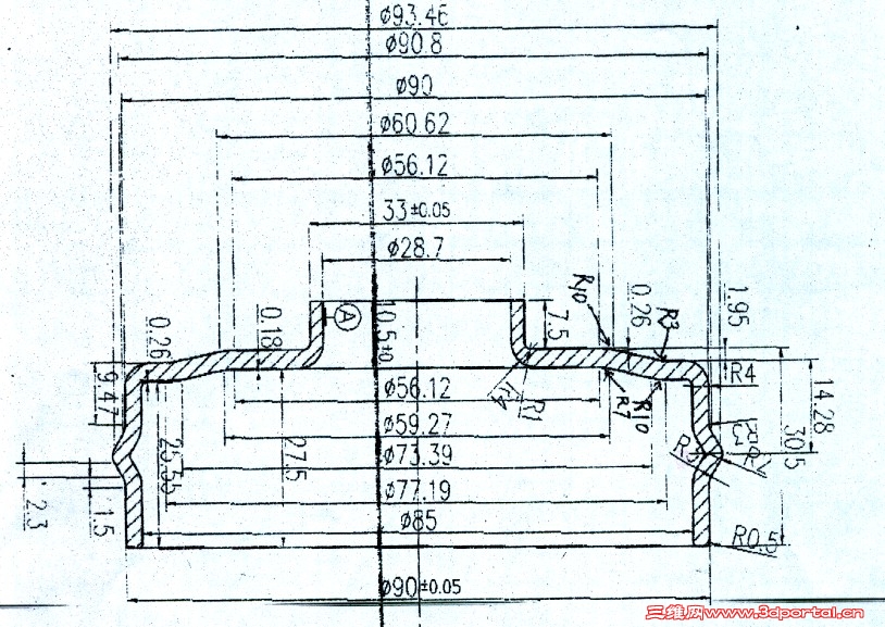

0000.jpg      零件如图......主要是怎么样加工出零件上的那条V型环槽     零件材料为  2.5mm后冷板        先谢谢各位了6 ~/ Q* \( q& i8 X* |' B6 X  o. h

先冲压成形,V形环槽采用滚压成形。

要看什么材料和批量了,图纸的未注公差也没有;应该可以使用硅溶胶精密铸造,然后加工+、-0.05两个尺寸即可;铸件需要整形;冲压的话估计不太能保证(会反弹)

料厚2.5mm。
4 L  `; u" q$ k( i) S3 D3 k冲压、拉深、聚氨酯模具涨V型槽(或滚压)、冲孔、翻边(带挤压孔),端部整形。
