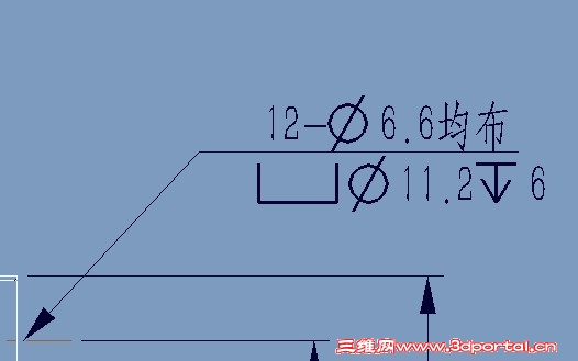

[求助] 请问个关于proe工程图注释的问题

QQ1jpg.jpg QQ2.jpg 怎样让图中的注释第一行在引线上,下面的行都在引线下?变成这样请指点。先谢谢了。

发表于 2013-3-9 14:57:53 | 显示全部楼层 来自: 中国广东东莞
直接在要变成引线下的字母前按回车键(Enter)即可。+ f. a9 {5 `5 n- q$ D3 Z- ?
如果还是左图那样则要修改绘图配置文件(dlt文件)中有关尺寸的选项。我的按附图的配置第二行是在下面。
唐依依 + 5 应助
 楼主| 发表于 2013-3-9 15:17:08 | 显示全部楼层 来自: 中国江苏盐城
谢谢。可是
$ K! X& ]' r" R7 r6 R1.直接按回车键没有用,还是那样(输入的时候就已经分行了)
3 o# |3 ^% e+ x1 i1 z2.改绘图选项的值也没有用,本来就在引线上的。因为只有2个选项,不是above就是below。
发表于 2013-3-9 17:43:03 | 显示全部楼层 来自: 中国广东东莞

% y1 L2 l+ g9 U8 E$ m我的图纸会车行字一直是在横线下面。可以试试其他选项,如尺寸标准问题?也可能我点的选项不一定对。
