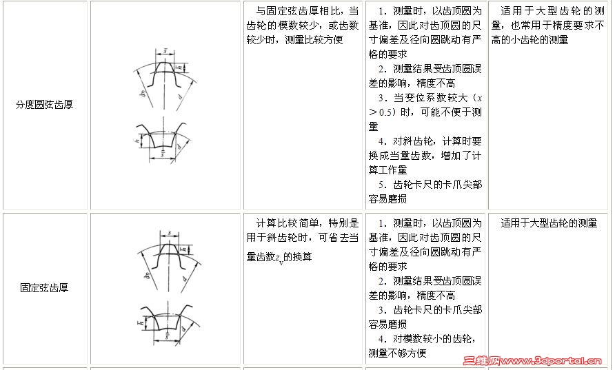

人们所指的齿厚公差。这个齿厚指的是法向弦齿厚。还是。固定弦齿厚?谢谢
发表于 2013-3-11 17:03:15 | 显示全部楼层 来自: 中国山西太原
不论是分度圆弦齿厚还是固定弦齿厚,测量都是法向的。其特点见下表:

9 E) {" E+ ]4 J' }- [2 z* B谢谢老师的赐教。学生查阅了手册。上面只讲解了分度圆齿厚计算公式和固定弦齿厚计算公式。没有涉及到各自公差的计算方法。到后面章节突然又讲解了齿厚偏差计算公式。但此时它没有提到齿厚公差偏差(上偏差和下偏差)计算公式是适合哪种齿厚啊?比如分度圆齿厚或固定弦齿厚等

一般手册上列出的是分度圆齿厚的计算,其公差值与齿轮的精度等级、模数、中心距有关,一般用时查表就可以了,计算值不一定可靠,因为影响因素较多。

谢谢。请问老师。通过查表得到的公差(上下偏差),值。是。分度圆的齿厚公差?
