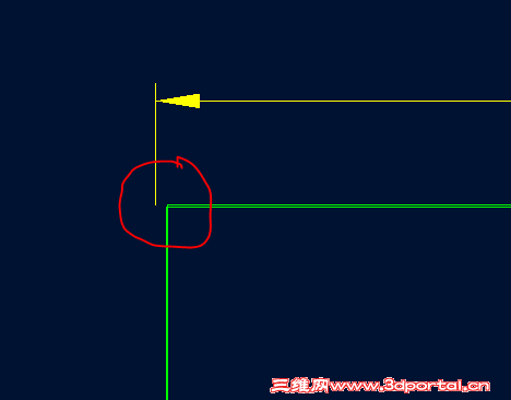

[讨论] creo中工程图不能及时更新
发表于 2013-3-12 15:01:48 | 显示全部楼层 |阅读模式 来自: 中国山东滨州
捕获.PNG 如图,在creo2。0中,模型修改了以后,工程图不能及时更新,但是尺寸已经改动了,是什么原因。在设置文件里也没发现哪个是这个问题的设置项。每次都得把原来的视图删除,重新生成平面图,挺烦人的。
5 _1 L8 G2 Y9 v' W# O6 o有木有遇到这种情况,是如何解决的啊如图所示
发表于 2013-3-13 10:20:15 来自手机 | 显示全部楼层 来自: 中国广东汕头
在工程图里重生一下!
发表于 2013-3-13 11:24:13 | 显示全部楼层 来自: 中国广东佛山
我也出现这个问题,不过在三维图里面再生一下,就行啦,在工程图里面再生好像不起作用.
 楼主| 发表于 2013-3-13 11:36:46 | 显示全部楼层 来自: 中国山东滨州
问题已解决,方法轻看命令栏里的:审阅,然后更新页面就可以了。
