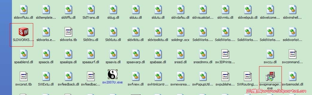

今天忙活了一天 就为了早上工程图转dwg时出现的Runtime Error 问题
* d* O5 w2 T- `; }+ x早上电脑卡死 重启之后 就发现转dwg文件时 点击映射实体选项后 就出现Runtime Error 问题 2次之后 就自动关闭了 中间又是重装软件 又是网上找方法 依然得不到解决
! H: W- m% E" V4 y后来是点击了下图的两个文件后 同时打开两个solidworks程序 关闭之后 然后就再打开solidworks  发现就不会弹出问题了$ s  B% @  l. j1 i( r
具体原因我也不清楚 在这发帖仅是为了提供一个参考 也希望其他如果有经历过的成功方法也能提供出来 独乐乐不如众乐乐嘛
. {) G8 y2 \) i0 k忘记说明了 图中文件是在solidworks安装文件夹下的
