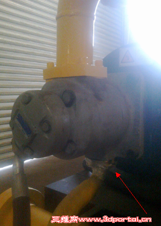

图1 是叶片泵   有3条油管想通。我觉得另外2条是进出油口,靠近电机这个 轴端的是什么油口啊?. x( A. `. S% A" h/ V

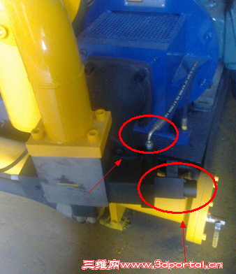

图2是柱塞泵   该柱塞泵配的圈中的电磁阀 控制什么用的? 还有电磁阀上面那个小油管 又是什么油管?- L/ ~8 N* S* |" i4 T! I# H

图一中看的像个双联的叶片泵俩个出油口

* q) q( l8 Q$ f) f  C同感,图二的电磁阀应该是比例阀,控制柱塞泵变量的,油管是阀的泄油管

图一应该也是压力口,应该是双联的。
3 E6 H1 D* E% ^; `9 S- w图二是阀的泄油口。' b6 W9 o# y% j+ {& M

双联叶片泵

+ n% z( p( V" d% X% e& c泄油口是连回油箱的么?

小弟才疏学浅 。听过齿轮泵为了减少径向力 好像有增加泄油口的吧~~~想问下 叶片泵和柱塞泵有这些泵有泄油口的没?还是有的有,有的没有。?
